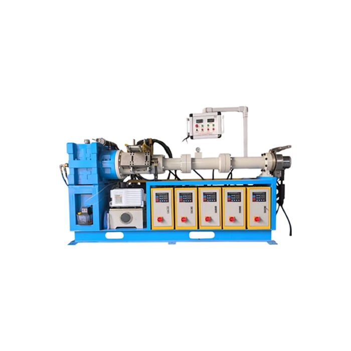

Экструдер холодного типа для резины XJWP-90
Обновлено 22.04.2025 984271
  • Модель: XJWP-90
  • Макс. производительность экструзии: 350 кг / ч
  • Шнек:
  • Материал: 38CrMoAlA, глубина азотированного слоя 0,5 – 0,7 мм, твердость HV950
  • Диаметр: 9 0мм
  • Соотношение Д : Ø: 20 : 1
  • Эффективная длина: 1800 мм
  • Коэффициент сжатия: 1,78 : 1
  • Скорость вращения: 3 – 55 об / мин
  • Цилиндр:
  • Передний цилиндр: 3 секции
  • Материал: Сталь 45# + 38CrMoAlA с азотированным слоем глубиной 0,5 – 0,7 мм, твердость HV950
  • Нагрев / охлаждение: Циркуляция горячей воды
  • Цилиндр подачи:
  • Количество секций: 1 секция
  • Материал: 38CrMoAlA, твердость HV950
  • Устройство подачи: Закрытый боковой прижимной ролик
  • Способ охлаждения: Водяное охлаждение
  • Цилиндр с вакуумным устройством:
  • Вакуумный насос: XD-40
  • Редуктор: Передаточное отношение: 20 : 1
  • Диапазон контроля температуры: 30 – 120 °C
  • Рабочее давление: 30 МПа
  • Высота центра оборудования: 1050 ± 20 мм
  • Параметры электропитания: 380 В, трехфазное, 50 Гц
  • Электродвигатель: 55 кВт
  • Мощность нагрева: 3 кВт
  • Масляный насос: 0,37 кВт
