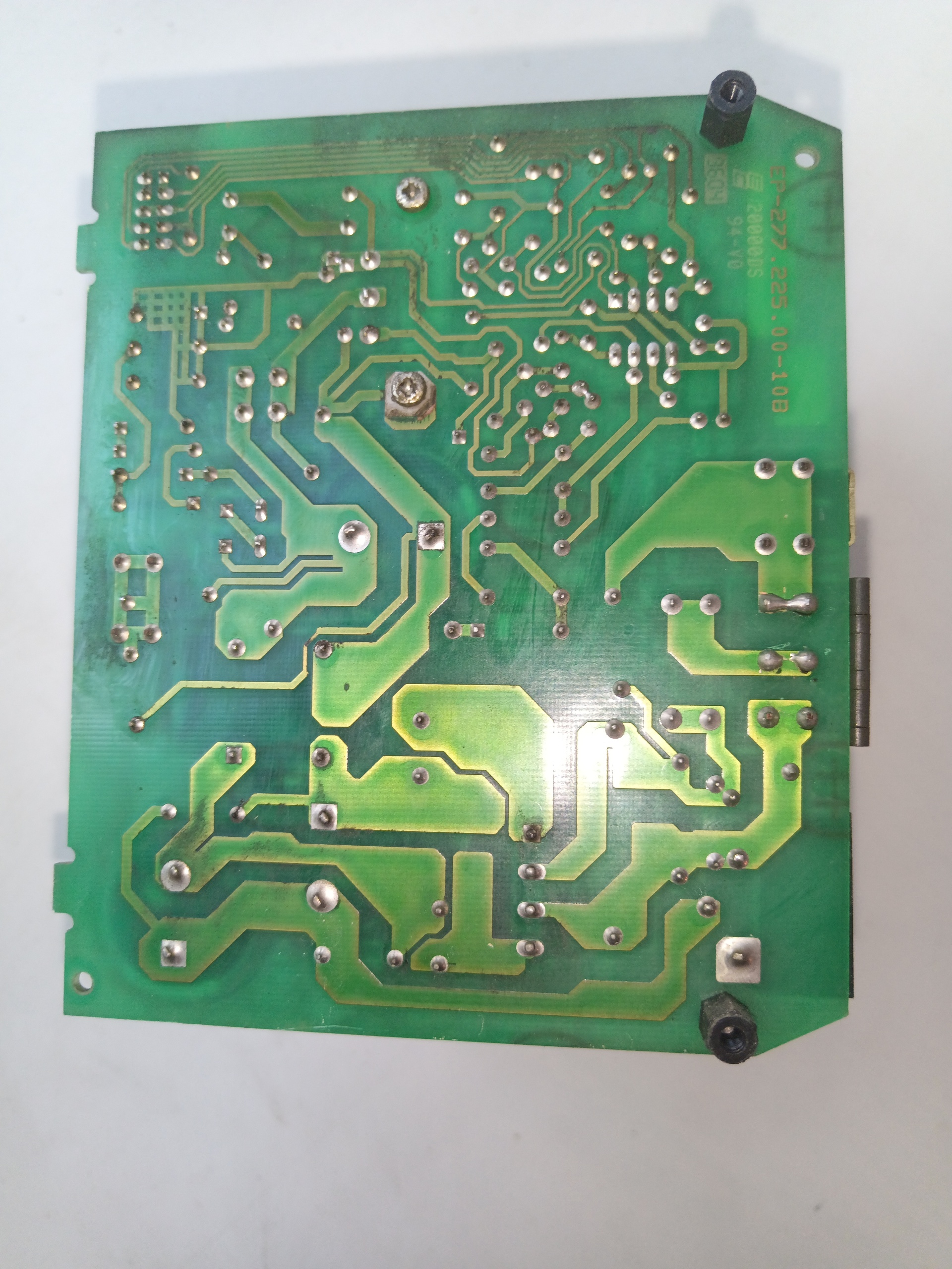

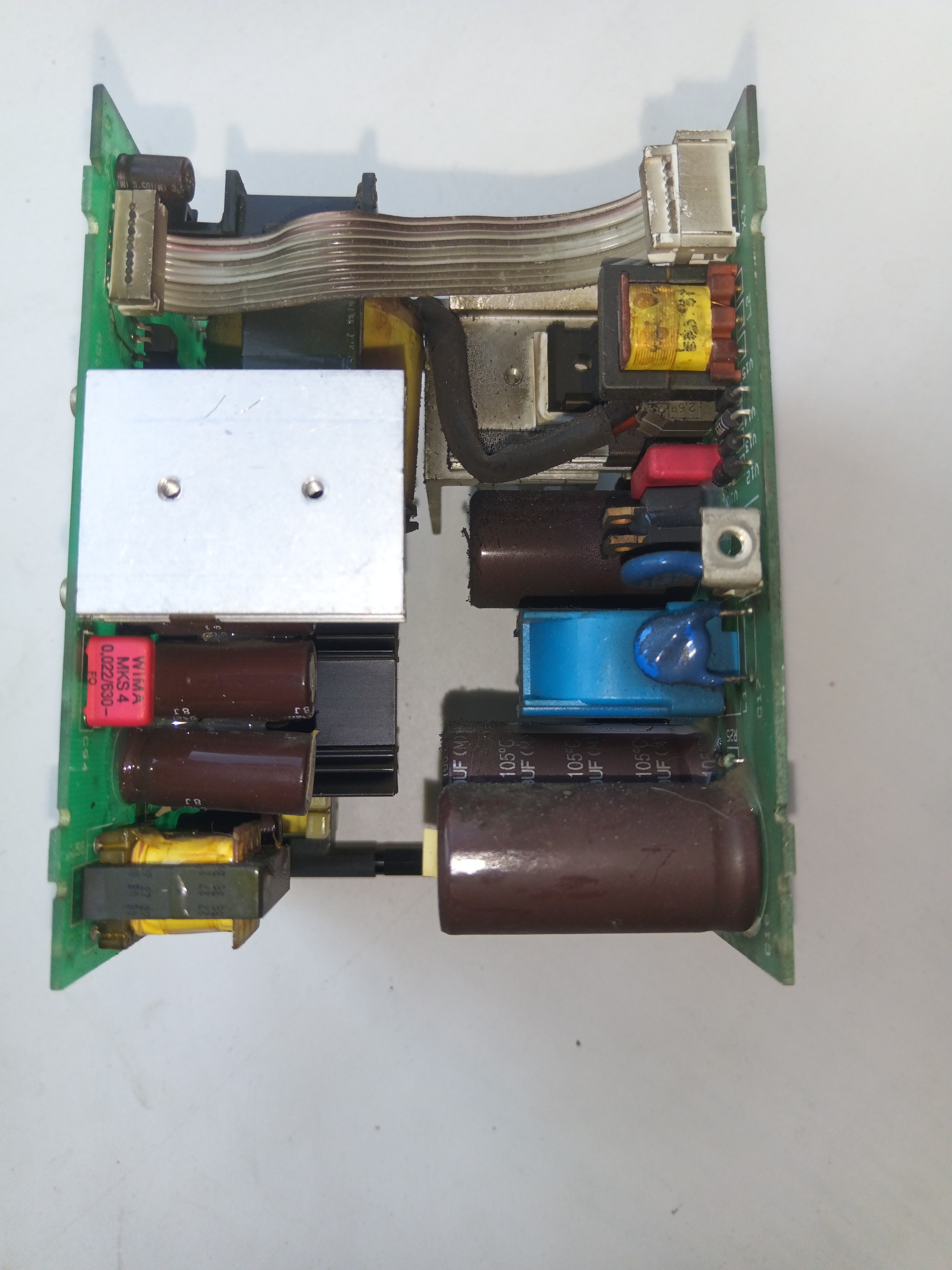

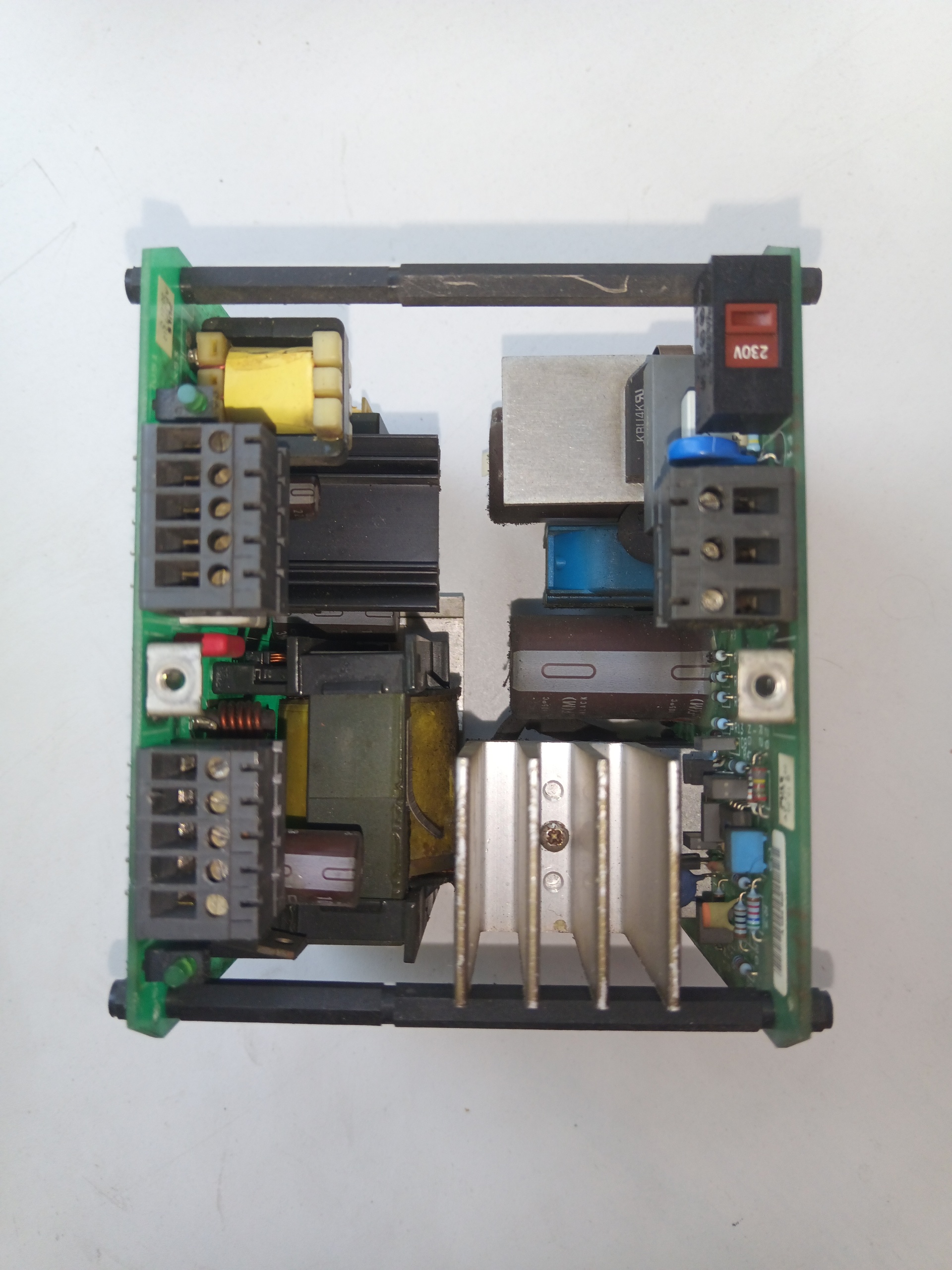

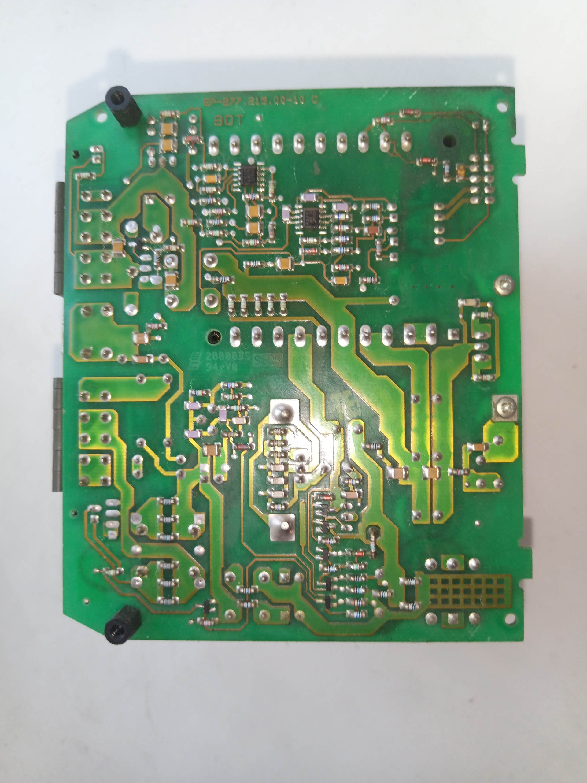

Блок питания без корпуса.
Только платы, без корпуса, как на фото.
Работает без корпуса.
Проверено.
Полностью рабочий.

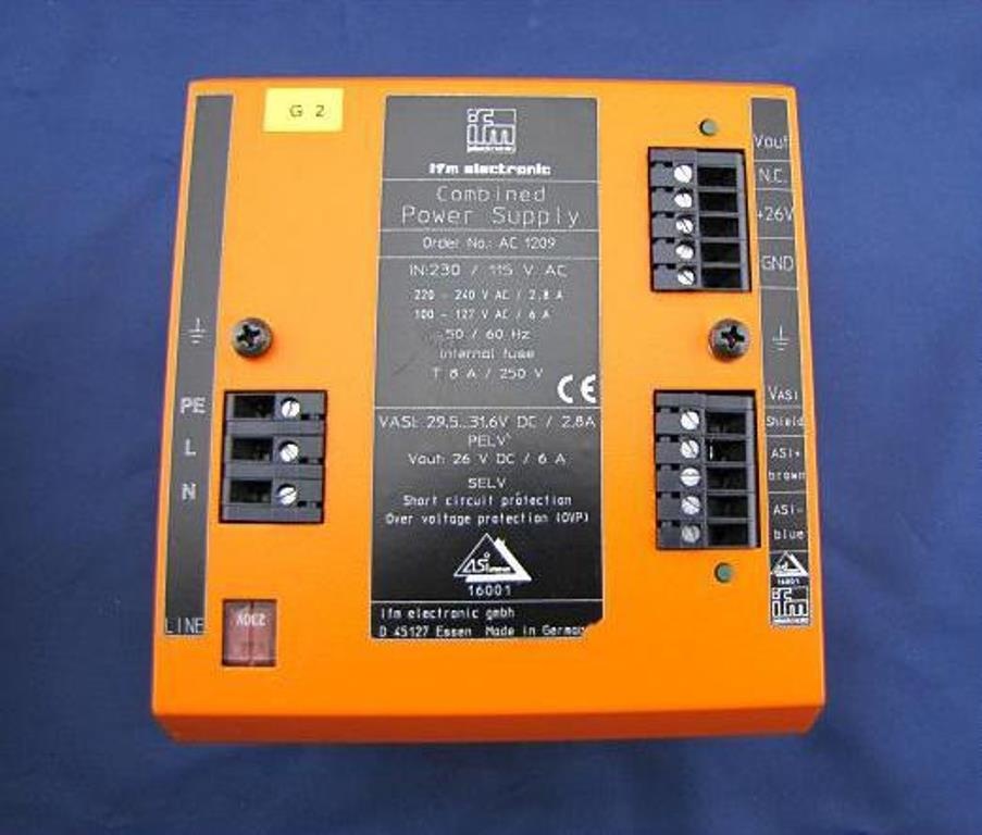

Описание товара
Блок питания
Output 1: DC 26V / 6A.
Output 2: AS-i 29,5-31,6V DC / 2,8A.
AS-i комбинированный блок питания фирмы IFM.
AS-i комбинированный блок питания 115/230 V AC для 26 V и AS-i Встроенная функция разделения данных. AS-i системное напряжение.
Блок питания
Область применения
Применение 26 V и AS-i системное напряжение для датчиков, приводов и модулей
Электронные данные
Диапазон напряжения на входе [V] 88...132 AC / 184...264 AC
Номинальное напряжение [V] 115 / 230 AC *)
Номинальная частота [Hz] 47...63
Выходное напряжение [V] 26 DC (± 2%)
Выходное напряжение (AS-i) [V] 29,5...31,6 DC; в соответствии с PELV
Выходной ток [A] 6
Выходной ток (AS-i) [A] 2,8
Остаточная пульсация [mV] < 50
КПД [%] 88
Защита от короткого замыкания да
Защита от перегрузок по току да
Предохранитель [A] 8
Входной предохранитель > 10A
готовность к работе после подключения питания [ms] 350
Допустимые отклонения от номинальных значений параметров [W/K] 1W / K ( +60...+70°C )
Время работы при отключении питания [ms] > 10
