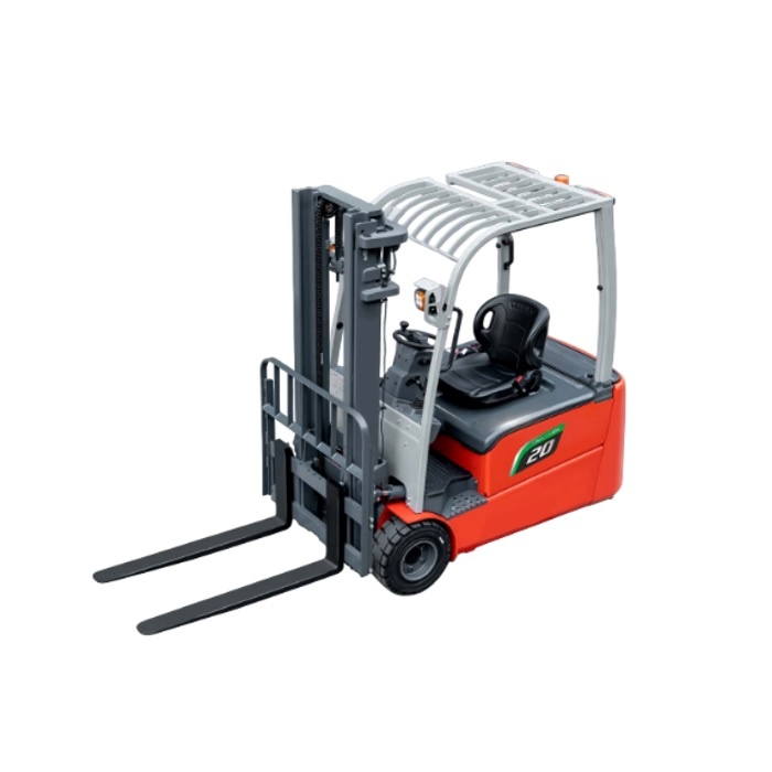

Вилочный электропогрузчик HELI CPD20SQ-A2LIG3
Обновлено 22.04.2025 984295
Вилочный электропогрузчик:
  • Модель: CPD20SQ-A2LIG3
  • Производитель: Heli
  • Номинальная нагрузка Q: 2 000 кг
  • Расстояние между центрами нагрузки С: 500 мм
  • Переднее расстояние X: 372 мм
  • Колесная база Y: 1 400 мм
  • Нагрузка на мост (полная нагрузка, спереди / сзади): 4 600 / 640 кг
  • Нагрузка на мост (без нагрузки, спереди / сзади): 1 360 / 1 800 кг
  • Тип шины: Сплошная шина
  • Размер шины, передняя: 200 / 50-10
  • Размер задней шины: 140 / 55-9
  • Количество колес, передних / задних (x = ведущее колесо): 2 х / 2
  • Расстояние между передними колесами b10: 930 мм
  • Расстояние между задними колесами b11: 205 мм
  • Наклон дверной коробки (наклон вперед / назад) a/в: 5 / 7°
  • Высота мачты (вилы на земле, мачта вертикальная) h1: 2 000 мм
  • Свободная высота подъема h2: 110 мм
  • Высота подъема (стандартная) h3: 3 000 мм
  • Макс высота при эксплуатации (с полкой) h4: 4 038 мм
  • Высота каркаса крыши h6: 2 040 мм
  • Высота сиденья от точки к точке (от земли) h7: 1 042 мм
  • Высота ведущего положения h10: 482 мм
  • Полная длина (с вилкой) L1: 2 983 мм
  • Полная длина (без вилки) L2: 2 063 мм
  • Полная ширина b1: 1 120 мм
  • Размер вилки s/e/l: 40 х 122 х 920 мм
  • Рама вилки, стандарт ISO2328: 2 A
  • Расстояние возврата вилки, макс. / мин. b5: 1 030 / 200 мм
  • Дорожный просвет (при полной нагрузке – рама) m1: 90 мм
  • Дорожный просвет (полная загрузка, центр колесной базы) m2: 100 мм
  • Ширина канала для штабелирования под прямым углом, горизонтальный поддон 1 000 x 1 200: Ast 3 370 мм
  • Ширина канала для штабелирования под прямым углом, верти-кальный поддон 800 х 1 200: Ast 3 500 мм
  • Минималльлный наружный радиус поворота: Wa 1 675 мм
  • Скорость движения (с полной нагрузкой / без нагрузки): 16 / 16 кг/ч
  • Скорость подъема (с полной нагрузкой / без нагрузки): 400 / 600 мм/с
  • Скорость снижения (при полной нагрузке / без нагрузки): 470 / 500 мм/с
  • Макс сила тяжести (при полной нагрузке): 14 000 N
  • Максимальная способность подниматься (при полной нагрузке): 20 %
  • Время разгона (при полной нагрузке / без нагрузки) : 5,4 / 5 с
  • Напряжение / емкость батареи: 80 / 220 В/Ач
  • Мощность приводного двигателя: 5,5 х 2 кВт
  • Мощность подъемного двигателя: 16,5 кВт
  • Рабочее давление гидравлической системы: 22,5 МПа
  • Общий вес (включая батарею/ без батареи): 3 240 / 2 960 кг
  • Вес батареи: 280 кг
Трехступенчатая полностью свободная дверная рама:
  • Модель: ZSM4800
  • Грузоподъемность (центр нагрузки 500 мм): 1 750 кг
  • Высота дверной коробки (посадка вилки, дверная рама по вертикали): 2 150 мм
  • Свободная высота подъема (с полкой): 1 132 мм
  • Боковое смещение каретки: Есть
  • Наклон дверной коробки: 3 / 5°
  • Вес: 3 595 кг
