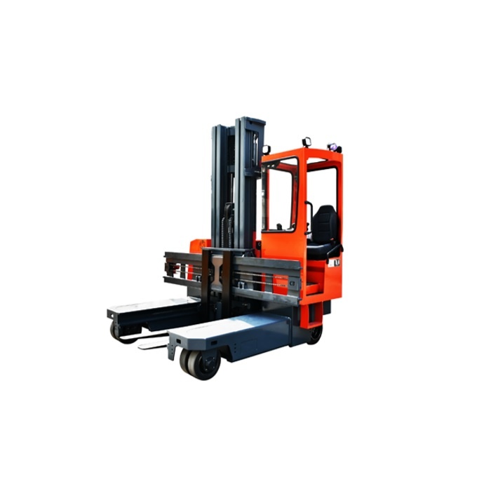

Многоходовой электрический погрузчик MIMA MQC 50-70
Обновлено 23.04.2025 984322
  • Модель: MQC50
  • Производитель: MiMA
  • Тип питания: Батарея
  • Тип управления: Сидя
  • Грузоподъемность Q: 5 000 кг
  • Центр нагрузки C: 500 мм
  • Передний свес x: 330 мм
  • Колесная база y: 1 800 мм
  • Тип колес: Суперэластик
  • Размер передних шин: φ380 х127 мм
  • Размер ведущего колеса: 18 х 9-12,125 мм / Ø 457 х 229 мм
  • Количество колес, передних / задних (х= ведущее): 4 / 2X
  • Передняя колея колес b10: 1 964 мм
  • Задняя колея колес b11: 2 050 мм
  • Угол наклона мачты вперед/назад α / β: 2 / 4 °
  • Высота кабины h6: 2 680 / 255
  • Высота сиденья h7: 1 375 мм
  • Высота выносной опоры h8: 500 мм
  • Общая длина (без направляющего колеса) l1: 2 300 мм
  • Длина до торца вил l2: 1 100 мм
  • Общая ширина b1 / b2 2 440 / 2 710 мм
  • Размер вил l / e / s: 50 / 150 / 1 200 мм
  • Ширина каретки вил b3: 2 960 мм
  • Наружная ширина вил b5: 2 900 ~ 560 мм
  • Внутренняя ширина вил b4: 1 340 мм
  • Ход досягаемости l4: 1 300 мм
  • Дорожный просвет (с грузом, под мачтой) m1: 145 мм
  • Дорожный просвет (с грузом, по центру колесной базы) m²: 150 мм
  • Корпус для поддержки на расстоянии вытянутой руки l7: 23 00 мм
  • Диаметр вращения без нагрузки на месте Wk: 3 400 мм
  • Скорость движения боком, с грузом / без груза: 7 км/ч
  • Скорость движения по прямой, с грузом / без груза: 8 км/ч
  • Скорость подъема, с грузом/без груза: 210 / 330 мм/с
  • Скорость опускания, с грузом/ без груза: 305 / 230 мм/с
  • Максимальный преодолеваемый уклон боком с грузом / без груза (S2 – 5 мин): 8 / 10 %
  • Литий-ионный аккумулятор: 80 / 600 В / Ач
