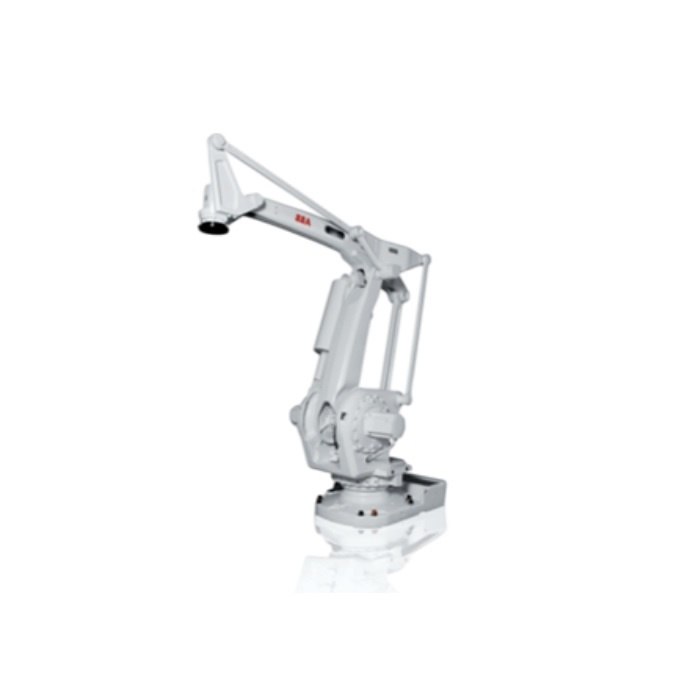

Робот для паллетирования:
  • Модель: IRB660-180
  • Несущая способность: 180 кг
  • Расстояние прибытия: 3,15 м
  • Количество осей: 4 шт
  • Уровень защиты: IP67
  • Способ установки: Напольный
  • Точность повторного позиционирования: 0,1 мм
  • Точность повторения цикла: 0,3 мм
  • Перемещение оси: Рабочий диапазон IRB660
  • Вращение по оси 1: +180 – -180 º
  • Вращение по оси 2: +85 – -42 º
  • Вращение по оси 3: +120 – -20 º
  • Перемещение по оси 6: +300 – -300 º
  • Максимальная скорость по оси 1: 130 º / с
  • Максимальная скорость по оси 2: 130 º / с
  • Максимальная скорость по оси 3: 130 º / с
  • Максимальная скорость по оси 6: 300 º / с
  • Электропитание: 200 – 600 В, 50 / 60 Гц
  • Мощность: 2,7 кВт
  • Температура во время работы: 5 – 50 ºС
  • Температура при транспортировке и хранении: -25 – +55 ºС
  • Относительная влажность: 95%
  • Шум: 73 дБ (А)
  • Вес: 1 650 кг
  • Модель: IRB460
  • Загрузка: 110 кг
  • Расстояние прибытия: 2,40 м
  • Способ установки: Сидячий
  • Точность повторного позиционирования: 0,20 мм
  • Точность повторения цикла: 0,11 мм
  • Вращение по оси 1: +165 – -165 º
  • Вращение по оси 2: +85 – -40 º
  • Перемещение по оси 4: +300 – -300 º
  • Максимальная скорость по оси 1: 145 º / с
  • Максимальная скорость по оси 2: 110 º / с
  • Максимальная скорость по оси 3: 120 º / с
  • Максимальная скорость по оси 4: 400 º / с
  • Температура во время работы: 0 – 45 ºС
  • Шум: 70 дБ (А)
  • Мощность: 3,67 кВт
  • Вес: 925 кг
