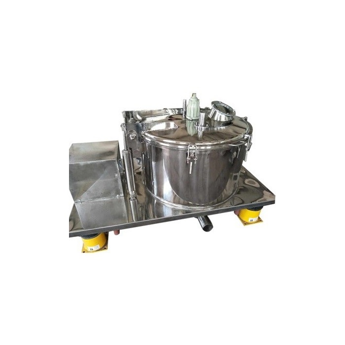

Центрифуга с плоским дном верхней выгрузкой закрытого типа с пневмотрамбовчщиком PSB1000-NF
Обновлено 23.04.2025 984392
  • Модель: PSB1000-NF
  • Система подачи продукта: Штуцер на крышке или ручная верхняя через крышку
  • Выгрузка продукта: Верхняя ручная через крышку
  • Диаметр внешней корзины: 1000 мм
  • Диаметр внутренней корзины: 560 мм
  • Высота корзины: 400 мм
  • Объем: 200 л
  • Максимальная загрузка: 250 кг
  • Максимальная скорость вращения корзины: 1100 об/мин
  • Центробежная сила: 560 g
  • Материал, контактирующий с сырьем: Нержавеющая сталь 316L
  • Поверхность, контактирующая с продуктом: Ra≤1
  • Фильтрующий мешок: Нейлон, размер Ø220х440 мм
  • Уплотнение: Резина
  • Толщина корзины внешней: 8 мм
  • Толщина крышки: 4 мм
  • Толщина корпуса: 5 мм
  • Система гашения вибрации: Четыре демпфирующие ноги
  • Исполнение крышки: Штуцер подачи; штуцер промывки; штуцер для отвода паров; смотровое окно; сигнальная лампа
  • Общее исполнение: В корзине располагается 11 фильтр-мешков, каждый из которых вмещает ~ 4 кг продукта
  • Главный шкаф управления: Шкаф управления с частотным преобразователем; бесступенчатая регулировка; торможение за счет тормозного резистора; функция защита от перегрузки по току; взрывозащитные кнопки;
  • Взрывозащищенный полевой операционный пульт управления: Кнопки (средняя/высокая скорость, питание, индикатор питания, остановка, аварийная остановка), счетчик скорости/тока в реальном времени.
  • Параметры безопасности: Защита открывания крышки; бесконтактный выключатель; аварийная остановка; датчик вибрации; вышибные панели на крышке в количестве 4 шт; Аварийная остановка; Перегрузка и перегрев двигателя; датчик скорости вращения
  • Мощность двигателя: 11 кВт
  • Напряжение: 380 В
  • Класс взрывозащиты: EXdIIBT4
  • Тип передачи: Ременной
  • Размеры:  3100 х 1500 х 1020 мм
  • Вес: 2300 кг
