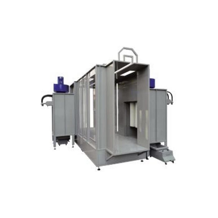

Камера для нанесения порошкового покрытия туннельного типа (двухпостовая):
  • Тип: Туннельная
  • Система фильтров рекуперации: 2 комплекта, каждый с 6 фильтрами
  • Фильтр:
  • Материал: Полиэстер
  • Тип крепления: Удобный для замены
  • Система очистки: Пневматическая
  • Количество: 12 шт
  • Размеры: 325 х 1 000 мм
  • Расход воздуха: 4 000 м³/ч
  • Источник питания: Электрический
  • Напряжение: 380/220 В
  • Частота: 50 – 60 Гц
  • Номинальная мощность: 5,5 кВт
  • Размеры (Д х Ш х В): 3 200 х 1 520 х 1 723 мм
  • Размеры поста в открытом виде (Ш х В): 1 520 х 1 723 мм
  • Вес: 1 000 кг
Камера предварительной обработки металлических изделий:
  • Материал: Нержавеющая сталь 304
  • Толщина вертикальных панелей/верхняя панель: 1,5 мм
  • Толщина нижней панели: 2 мм
  • Толщина основания корпуса: 3 мм
  • Система опрыскивания (автоматическая): 1 комплект с форсунками типа 6520 (198 шт)
  • Габаритные размеры водяного бака: 2 600 х 1 120 х 1 100 мм (3 шт)
  • Водяной/жидкостный насос:
  • Модель: 80-160(I)A
  • Расход: 93,5 м³/ч
  • Напор: 28 м
  • Скорость: 2 900 об/мин
  • Мощность: 11 кВт (6 шт.)
  • Трубопровод водяных/жидкостных насосов:
  • Количество: 6 комплектов
  • Управление: ПЛК
  • Общая мощность: 75 кВт
