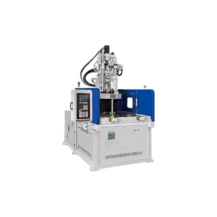

Вертикальный термопластавтомат с поворотным столом JTT-550R
Обновлено 23.04.2025 984421
  • Модель: JTT-550R
  • Общая мощность: 27,3 кВт
  • Габаритные размеры: 2 400 х 1 900 х 3 300 мм
  • Вес: 3 800 кг
Система впрыска
  • Теоретическая производительность впрыска: 86, 112, 135, 176 см³
  • Диаметр шнека: 28, 32, 35, 40 мм
  • Давление впрыска: 2 492, 1 907, 1 594, 1 220 кг/см²
  • Объем впрыска: 77, 101, 120, 160 г
  • Скорость впрыска: 58, 75, 90, 118 см³/с
  • Ход впрыска: 140 мм
  • Скорость вращения шнека: 0 – 250 об/мин
  • Сила контакта сопла: 2 т
  • Ход сопла: 200 мм
  • Этапы контроля температуры: 4 сегмента
Система зажима
  • Сила зажима: 55 т
  • Диаметр поворотного стола: 1 080 мм
  • Количество станций поворотного стола: 2-стопорный попеременный передний и задний
  • Размер формы: 370 х 370 мм
  • Минимальная толщина формы: 200 мм
  • Ход открытия формы: 200 мм
  • Максимальное расстояние раскрытия формы: 450 мм
  • Сила выброса: 2,7 т
  • Ход выталкивателя: 60 мм
Гидравлическая система питания
  • Максимальное гидравлическое давление: 140 кг/см²
  • Производительность насоса: 80 л/мин
  • Количество рабочего масла: 200 л
  • Расход охлаждающей воды: 800 – 1 000 л/ч
  • Мощность гидравлического серводвигателя: 18 кВт
  • Мощность серводвигателя поворотного стола: 1,8 кВт
  • Мощность двигателя эжектора: 2,2 кВт
  • Мощность электрического нагрева: 5,3 кВт
