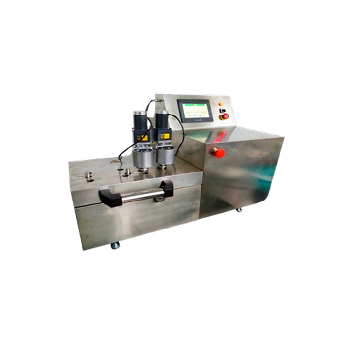

Лабораторный экструдер SJZ10/25
Обновлено 23.04.2025 984423
  • Модель: SJZ10/25
  • Диаметр шнека: 10 / 25 мм
  • Общий крутящий момент шнека: 60 Нм
  • Скорость вращения шнека: 0 – 75 об/мин
  • Эффективная длина: 190 мм
  • Общая длина: 300 мм
  • Рабочая температура: 0 – 400 °С
  • Глубина слоя азотирования: 0,5 – 0,7 мм
  • Дозировка сырья для прямой экструзии: 1,0 кг/ч
  • Минимальное количество материала: 35 г
  • Твёрдость поверхности: HV850 – 930
  • Материал шнека цилиндра: 38CrMoAlA
  • Зона нагрева: 4 зоны
  • Электропитание: 220 В, 50 Гц
  • Мощность нагрева: 1,2 кВт
  • Мощность главного двигателя: 0,75 кВт
  • Габаритные размеры: 900 х 500 х 500 мм
