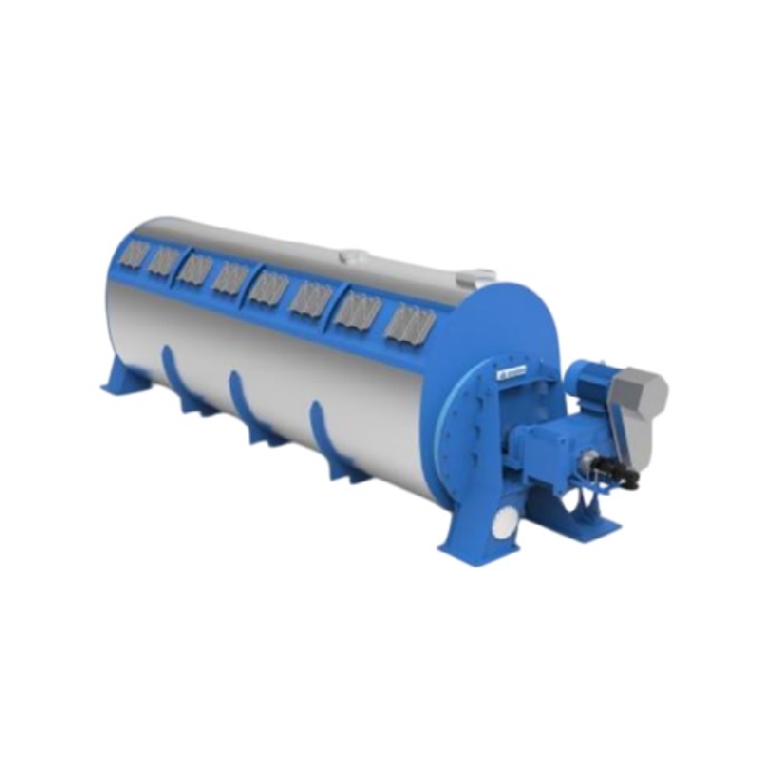

  • Сушилка D-XH-30 (углеродистая сталь):
  • Производительность: от 30 тонн/24 часа
  • Принцип работы: Нагрев через двойную паровую рубашку
  • Рабочее давление пара:  до 0.7 МПа
  • Влажность конечного продукта: 6-10%
  • Конструкция:
  • Главный вал: бесшовная труба Ø425×30 мм
  • Нагревательные пластины: сталь Q345 (10 мм)
  • Корпус: сталь Q345 (14 мм)
  • Крышка/смотровые окна: нержавеющая сталь 304 (3-8 мм)
  • Система уплотнений: Гидравлическая муфта для плавного пуска
  • Поворотные соединения из нержавеющей стали
  • Безопасность:
  • Предохранительный клапан
  • Контроль давления и температуры
  • Испытания под давлением и рентгеновский контроль сварных швов
  • Мощность: 37 кВт
  • Габаритные размеры: 7 х 2,1 х 2,3 м
  • Вес: 26 т
