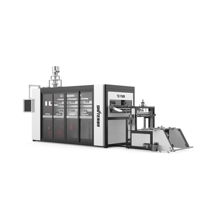

Оборудование для производства пластиковых стаканчиков
  • Модель: TZ-750b
  • Поддерживаемое сырье: PP, PS, PE, PLA, биоразлагаемые материалы
  • Скорость формования: ≤ 28 циклов/мин
  • Привод: Пневматический + сервопривод
  • Площадь формования: 750х420 мм
  • Ширина листа: 550 – 790 мм
  • Глубина формования: ≤ 220 мм (обычно ≤ 180 мм)
  • Рабочее давление: 0.6 – 0.8 МПа
  • Расход воздуха: 1200 л/мин
  • Требуемая производительность компрессора: 2200 – 3000 л/мин
  • Расход воды: ≤ 0.5 м³
  • Электропитание: 380 В, 50 Гц, 3 Ф
  • Мощность нагрева: ~ 135 кВт
  • Общая мощность: ~ 165 кВт
  • Вес: ~ 8 000 кг
Электронный шкаф управления
  • Интерфейс оператора: Сенсорный экран 15 дюймов, Inovance
  • Контроллер температуры: PID-регулирование, точность ± 1℃
  • Контакторы, кнопки: Scheider
  • Датчики: Autonics
Укладчик стаканчиков
  • Производительность: 15000 – 36000 шт/ч
  • Размер стаканов: 60 – 100 мм (возможна настройка)
  • Мощность: 1.5 кВт
  • Габариты: 3900х1500х900 мм
  • Вес: 1 000 кг
Робот-манипулятор
  • Скорость захвата: 8 – 25 циклов/мин
  • Электропитания: 220 В, 2 Ф
  • Вес: 700 кг
