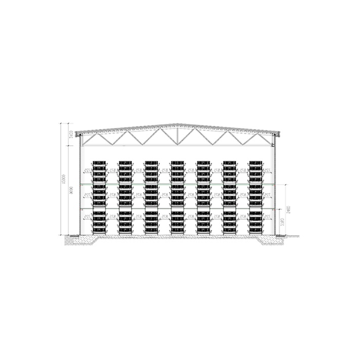

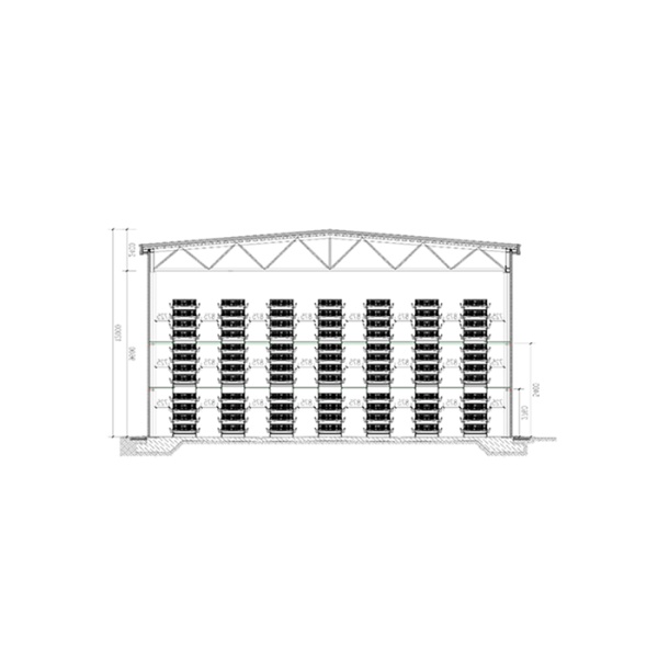

Габариты одной секции для кур-несушек
  • Длина: 96 000 мм
  • Ширина: 18 700 мм
  • Высота карниза: 9 600 мм
  • Длина оборудования: 86 000 мм
  • Количество рядов: 7 рядов
  • Количество ярусов: 12 ярусов
Общие параметры
  • Размер секции: 1000х590 мм
  • Размер клетки: 500х590 мм
  • Плотность размещения кур: 7 птиц/клетка
  • Выделенная площадь на птицу: 421.43 см2
  • Количество секций в ряду: 86 шт
  • Количество секций на комплекс: 602 шт
  • Вместимость комплекса: 202 272 несушки
  • Электропитание: 380 В, 50 Гц, 3 Ф
  • Номинальная мощность конвейера для кормления: 26.25 кВт
  • Номинальная мощность привода конвейеров для сбора яиц: 31.5 кВт
  • Номинальная мощность стола для сбора яиц: 11.55 кВт
  • Номинальная мощность конвейера для яиц: 0.37 кВт
  • Номинальная мощность для продольного удаления навоза: 63 кВт
  • Номинальная мощность поперечного транспортера для навоза: 3 кВт
