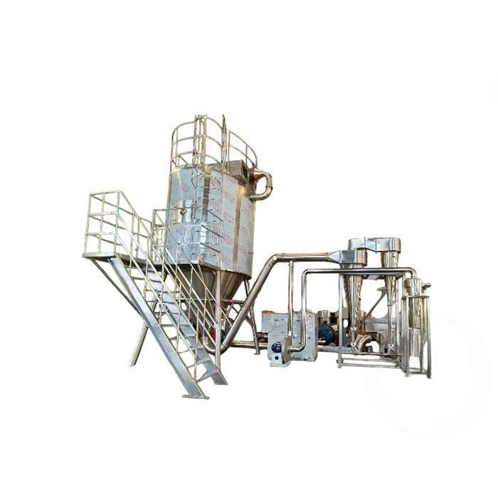

Сушильный комплекс для яичного желтка и белка
Обновлено 24.04.2025 984533
Центробежная распылительная сушилка
  • Модель: LPG-135
  • Входная мощность с желтком: 280 кг/ч
  • Входная мощность с белком: 160 кг/ч
  • Выходная мощность порошка (желток): 145 кг/ч
  • Выходная мощность порошка (белок): 25 кг/ч
  • Испарение воды: 135 кг/ч
  • Способ нагрева: Электрический
  • Начальная влажность: 50% / 85% (желток / белок)
  • Конечная влажность: 3-5% / 3-5% (желток / белок)
  • Температура входящего воздуха: 150 ℃
  • Температура выходящего воздуха: 80 – 90 ℃
  • Способ подачи: Шнековый насос
  • Теплопотребление системы: 40х104 ккал/ч
  • Мощность нагрева: 360 кВт
  • Общая мощность: 410 кВт
  • Диаметр башни внутренний: Ф 3800 мм
  • Диаметр башни внешний: Ф 4000 мм
  • Общая высота: 10000-11000 мм
