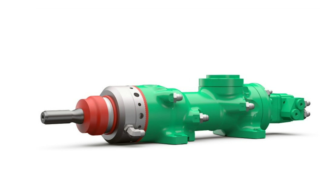

Гидравлический перфоратор Montabert HC28
Гидроперфоратор Montabert HC28
Технические характеристики
Максимальная производительность: 6-9,8 кВт
Диапазон ударного расхода: до 68 л/мин
Диапазон ударного давления: до 160 бар
Максимальная частота удара: до 3200 ударов в минуту
Максимальная энергия удара: до 160 Дж
Характеристики вращения
Максимальная скорость вращения: 300 об/мин
Расход масла: 48 л/мин
Максимальное давление: 210 бар
Максимальный крутящий момент: 480 Нм
Расход и давление промывки
Промывка водой: 30-60 л/мин
Расход воздуха для смазки передней части при давлении 3 бар: 300 л/мин
Вес и габариты
Вес: 103 кг
Общая длина без хвостовика: 785 мм
Общая длина с хвостовиком: 913 мм
Общая ширина: 226 мм
Высота: 200 мм
Высота над осью хвостовика: 86 мм.
