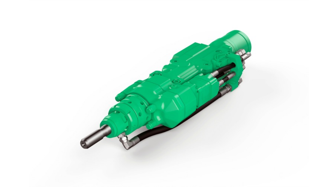

Гидравлический Перфоратор Montabert HC95 LM
Гидроперфоратор Montabert HC95 LM
Технические характеристики
Максимальная производительность: 21 кВт
Диапазон ударного расхода (макс.): 100-120 л/мин
Диапазон ударного давления (макс.): 170-200 бар
Максимальная частота удара: 3,720 ударов в минуту
Максимальная энергия удара: 340 Дж
Характеристики вращения
100 куб. см 125 куб. см 160 куб. см
Максимальная скорость вращения (об/мин): 3033 3033 2966
Расход масла (л/мин): 48 60 75
Максимальное давление (бар): 210 210 210
Максимальный крутящий момент (Нм): 480 600 750
Расход и давление промывки
Промывка водой: 60-120 л/мин
Расход воздуха для смазки передней части при давлении 3 бар: 300 л/мин
Вес и габариты
Вес: 185 кг
Общая длина без хвостовика: 1,033 мм
Общая длина с хвостовиком: 1,162 мм
Общая ширина: 301 мм
Высота над осью хвостовика: 86 мм.
