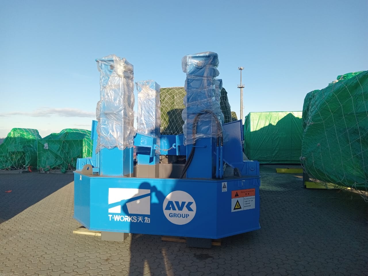

Сваевдавливающая установка 180 тонн имеет сдвижные лапы. Система работает на гидроцилиндрах и не требует ручного усилия или дополнительной спецтехники при монтаже или демонтаже установки.

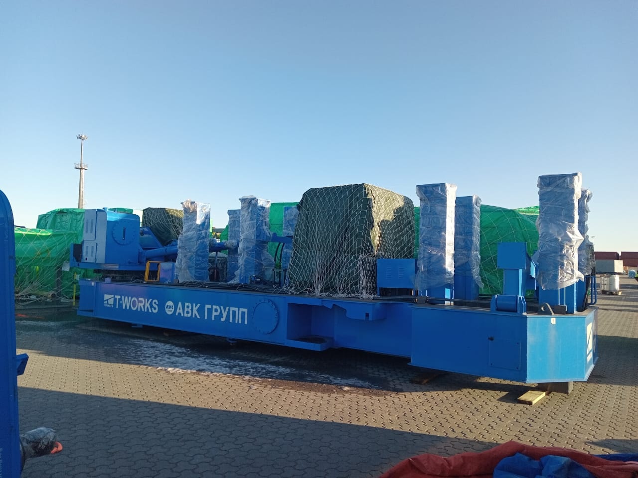

Сваевдавливающая установка с усилием задавливания 360 тонн. Одна из самых распространённых моделей в линейки сваевдавливающих установок. Выполняет задачи по погружению 16 метровых свай в плотные категории грунтов.
ТЕХНИЧЕСКИЕ ХАРАКТЕРИСТИКИ СВАЕВДАВЛИВАЮЩЕЙ УСТАНОВКИ ZYC360
Рабочие параметры Максимальное усилие вдавливания | кН | 3 600 |
Максимальная длинна сваи | м | 16 |
Размер квадратных свай, сечение | мм | 200-400 |
Размер круглых свай, диаметр | мм | 200-500 |
Минимальная скорость задавливания | м/мин | 1,85 |
Максимальная скорость задавливания | м/мин | 7.1 |
Ход вдавливания | мм | 1 900 |
Грузоподъёмность крановой установки | т | 16 |
Вертикальный диапазон перемещения машины | мм | 500 |
Расстояние до преграды при боковом задавливании | мм | 1.25 |
Угол поворота машины за один приём | [°] | 12 |
Габариты | ||
Длина (рабочая) | м | 12,8 |
Ширина (рабочая) | м | 7,1 |
Транспортные размеры | м | 12.8*3.3*3.1 |
Вес основной машины | т | 125 |
Все общий с пригрузами | т | 360 |
