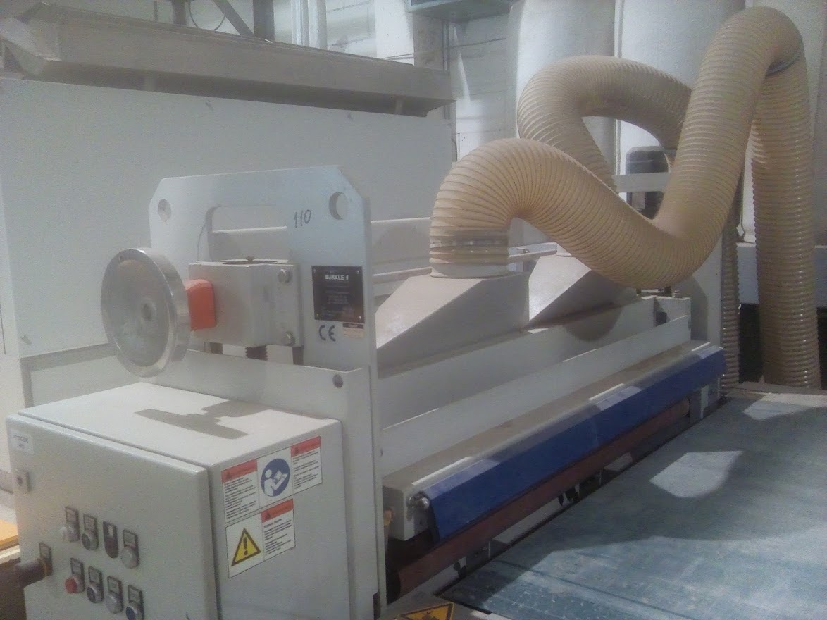

·         обеспыливание поверхности с двух сторон на щеточном станке CBM-1300;

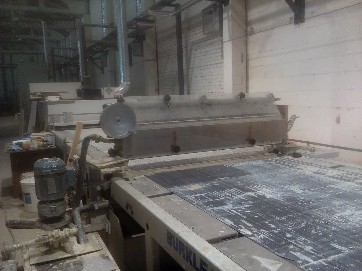

·         грунтование тыльной стороны плиты на лаконаливном станке LZU1 1300;

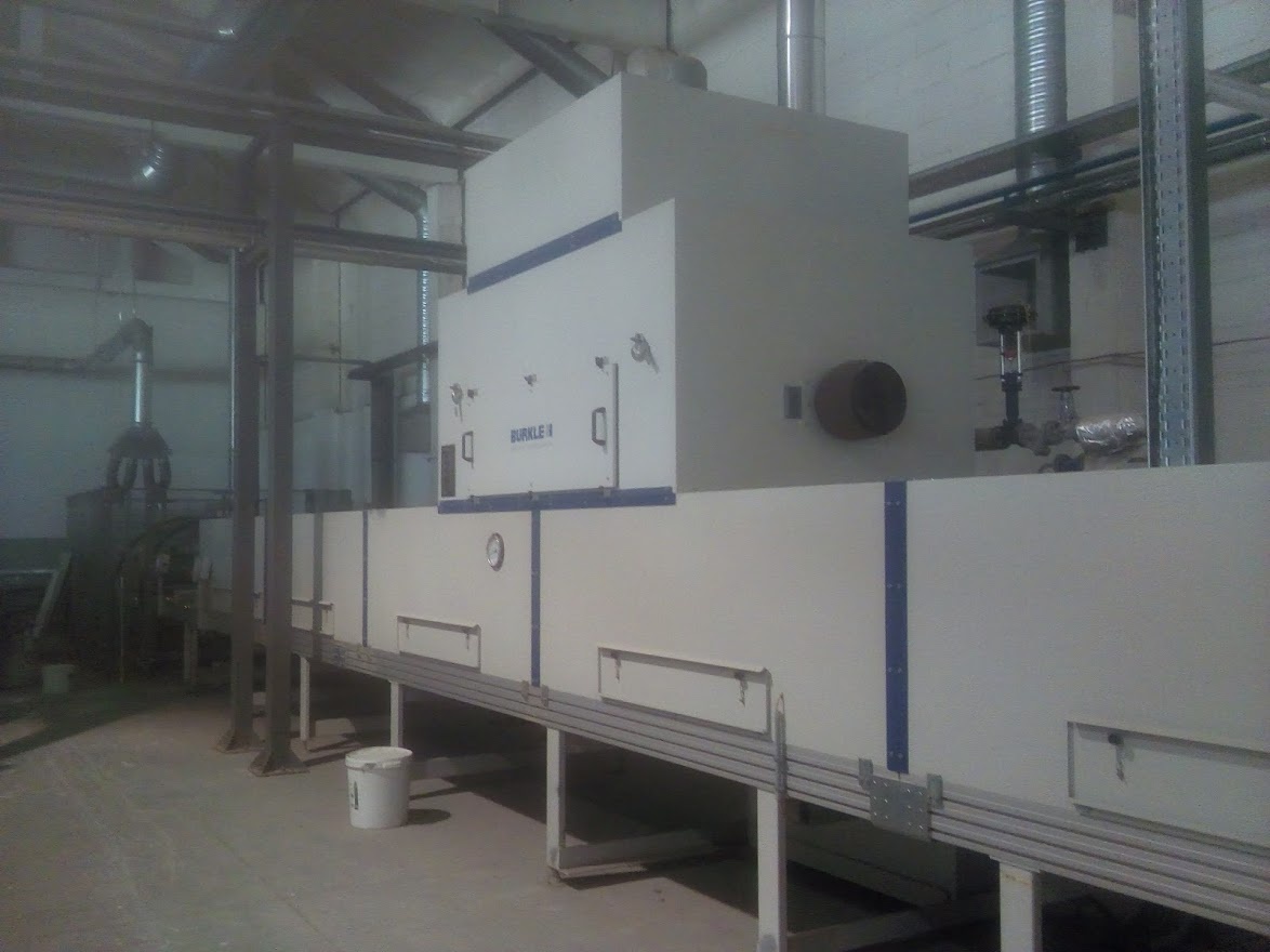

·         сушка окрашенной поверхности в циркуляционной сушильной установке easy Dry VENT 1300, а затем в easy Dry JET 1300; переворот плит в барабанном кантователе TW 1300;

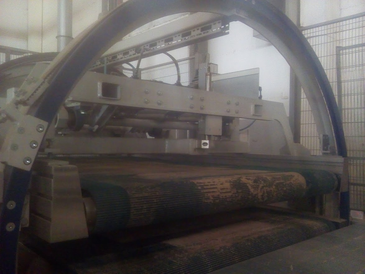

·         шлифовка в щеточном станке VEN SAND BRUSH;

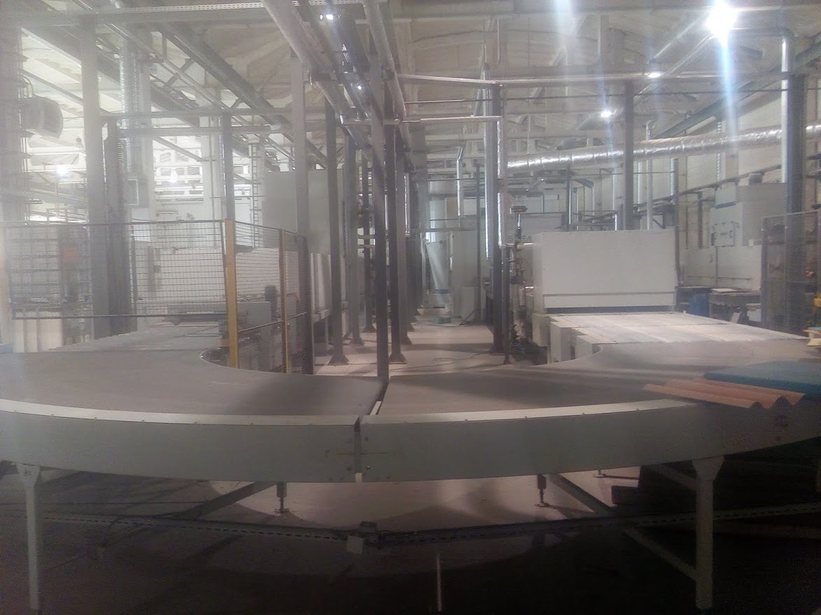

·         позиционирование плит на роликовом ленточном конвейере VEN TRANS ROLL с совместно движущимися ограничителями;
·         грунтование лицевой стороны плиты на лаконаливном станке LZU1 1300; сушка окрашенной поверхности в циркуляционной сушильной установке easy Dry VENT 1300, а затем в easy Dry JET 1300;

·         сушка окрашенной поверхности в циркуляционной сушильной установке easy Dry VENT 1300;

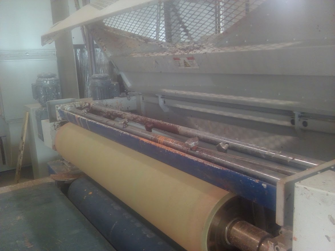

·         нанесение ЛКМ валковым методом «мокрым по мокрому» на 2 вальцевых наносящих станках easy-Coater RCL 1300;

·         нанесение финишного лака УФ валковым методом на вальцевом наносящем станке easy-Coater RCL 1300;
