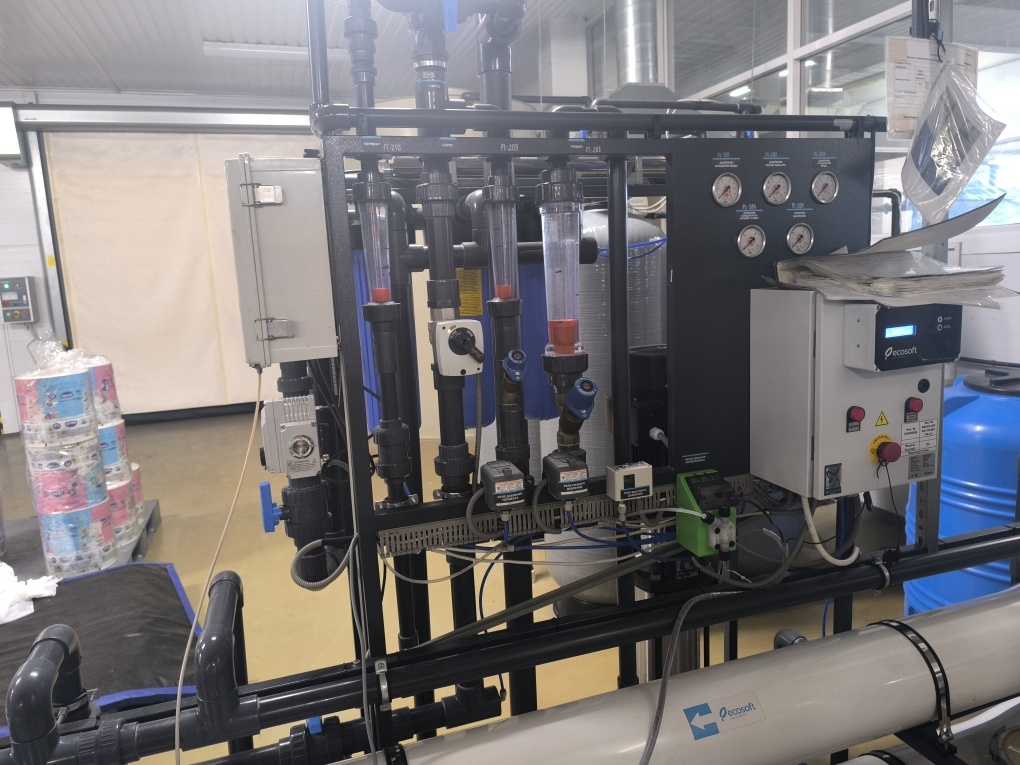

ООО «Техноиндустрия»Установка «Экософт ФM-БО-ФП-ФА-УФ-МО-УФ-2,0» модульная установка, предназначенная
для очистки воды для технических целей.
2.3. Общие технико-эксплуатационные характеристики
Производительность установки по пермеату, при температуре 16С, м3/час - 2,0- 2,5
Температура обрабатываемой воды, С - 7-38
Подача воды на установку в рабочем режиме, м3/час - 4,0
Рабочее давление воды на входе в установку, бар - 2,5 – 3,0
Максимально-допустимое давление на входе, бар - 6,0
Минимальное давление на входе, бар - 2,0
Сбросы концентрата и промывных вод, л/сек - 1,0 – 2,0
Общие технические характеристики:
Электропитание установки, В - 380 В, 50 Гц
Установленная мощность оборудования водоподготовки, не более, кВт - 9,0
Подключения:
• подача исходной воды - Ду 50, G2” рн
• отвод очищенной воды - Ду 25, G1” рн
• сброса в канализацию - Ду25
Вес установки, не более - 2500 кг
