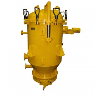

Линия фильтрации растительных масел
Назначение: первичная очистка растительных масел.
Процесс осуществляется с помощью специального производственного оборудования, на базе фильтра вертикального напорного пластинчатого, для качественного отделения масел от различных механических примесей. Технологические линии по первичной очистке масла проектируются и изготавливаются в соответствии с условиями производства и требований. Линия фильтрации может работать на постоянной основе, а также переменно, посезонно, по мере необходимости можно систему фильтрации отключать.
Сырье и продукты фильтрации:
Пищевое и техническое растительное масло (рапс, подсолнечник, соя, лен, хлопок, кукуруза). Кроме масел, можно очищать и другие, неагрессивные к углеродистой стали, вещества.

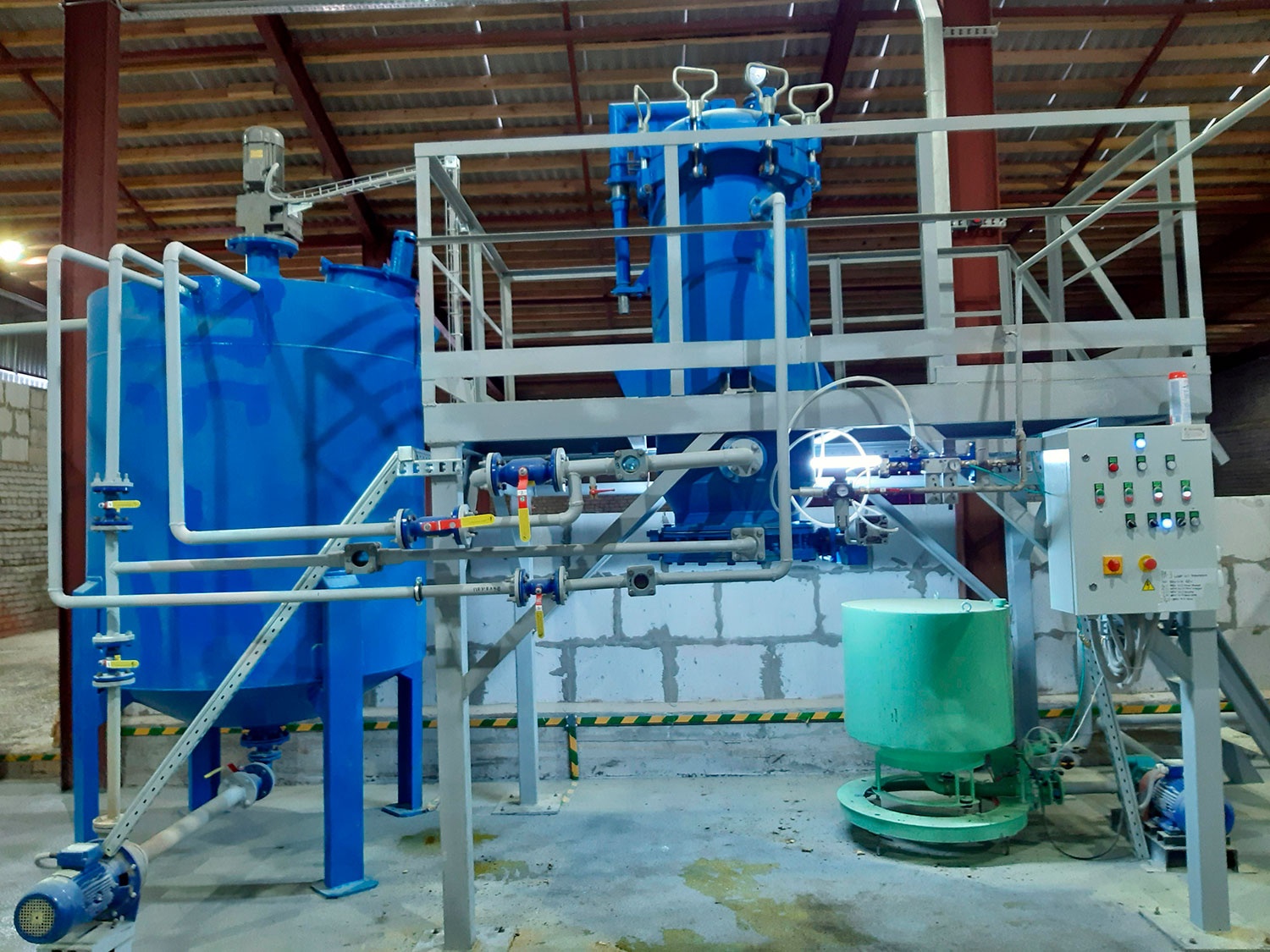

Состав линии фильтрации:

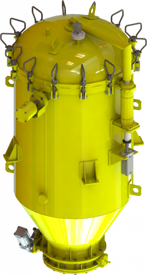

1) Фильтр вертикальный напорный пластинчатый (Производительность от 3 до 165 тонн в сутки);
2) Емкость с мешалкой – 4м3 (2,2 кВт);
3) Каплеотделитель
4) Насос – 4 кВт;
5) Компрессорная установка в комплексе с осушителем и ресивером (340 л.) – 15 кВт – (до 2000 л/мин);
6) Шкаф управления линией фильтрации с комплектом электропроводов;
7) Трубопроводы, краны, обвязочные материалы;
8) Воздуходувка роторная;
9) Металлическая рама под линию фильтрации
