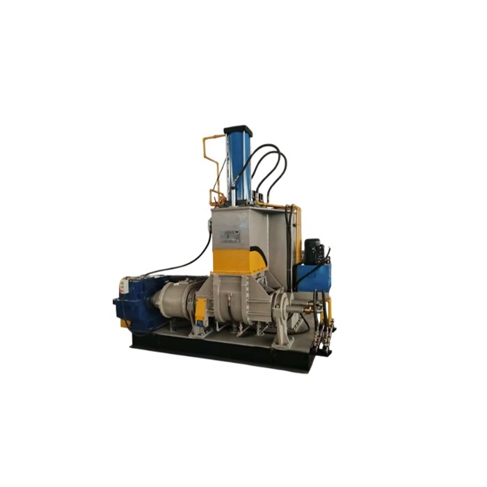

Миксер:
  • Модель: X(S)N-75/30
  • Общий объем смесительной камеры: 170 л
  • Общий рабочий объем смесительной камеры: 75 л
  • Соотношение скоростей переднего и заднего роторов: 34:28
  • Угол поворота: 140°
  • Мощность главного двигателя: 110 кВт
  • Мощность двигателя флипа: 3 кВт
  • Габаритные размеры: 3 325 х 2 615 х 3 105 мм
  • Вес: 9 500 кг
