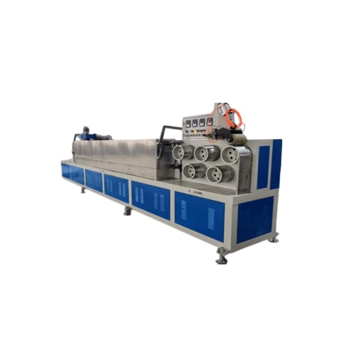

Линия для производства стреппинг ленты 50PP
Обновлено 24.04.2025 984642
  • Модель: 50PP
  • Сырье: PP новые гранулы, переработанные гранулы
  • Количество обвязок: 1 шт
  • Ширина обвязки: 10 мм
  • Толщина обвязки: 0,6 мм
  • Производительность: 0,7 / 24 т/ч
  • Общая установленная мощность: 70 кВт
  • Фактическое потребление энергии: 30 кВт
  • Длина установки: 30 м
Экструдер:
  • Модель: GST-1800
  • Диаметр шнека: 50 мм
  • Соотношение длины и диаметра: 30:1
  • Материал ствола: 38CrMoALA
  • Твердость шнека (HV): 740
  • Твердость ствола: (HV) ≥ 940
  • Емкость резервуара: 50 кг
  • Ширина обвязочной ленты: 10 мм
  • Глубина нитридного слоя: 0,6 – 0,8 мм
  • Скорость вращения двигателя: 0 – 70 об/мин
  • Мощность двигателя системы подачи: 1,1 кВт
  • Мощность нагрева пресс-формы: 6 кВт
  • Мощность нагрева сменщика экрана: 7 кВт
  • Мощность двигателя: 7,5 кВт
  • Мощность нагрева системы отопления: 13 кВт
Резервуар для холодной воды:
  • Материал: Нержавеющая сталь 304
  • Габаритные размеры: 4 000 х 450 х 500 мм
Первый волочильный станок:
  • Размер роликов: 270 х 250 мм
  • Материал: Твердый хром
  • Мощность двигателя: 2,2 кВт
  • Мощность инвертора: 2,2 кВт
Расширительная печь:
  • Метод нагрева: Электрический нагрев
  • Силовой вал: 1шт
  • Мощность нагрева: 18 кВт
  • Габаритные размеры: 4 000 х 470 х 780 мм
Второй волочильный станок:
  • Мощность двигателя: 5,5 кВт
Тиснильный станок:
Фигурная пластина:
  • Длина: 6 000 мм
Третий волочильный станок:
  • Материал вала стального колеса: 45# сталь
  • Материал синхронного колеса: 45# сталь
  • Мощность двигателя: 3 кВт
Расширитель:
  • Количество отверстий в бумажной трубке: 200 шт
  • Длина отверстий в бумажной трубке: 190 мм
  • Ширина полосы сбора объема: 10 мм
  • Структура провода: Возвратно-поступательный шнек
Электрический шкаф:
  • Электропитание: 380 В, 50 Гц, 3 Ф
