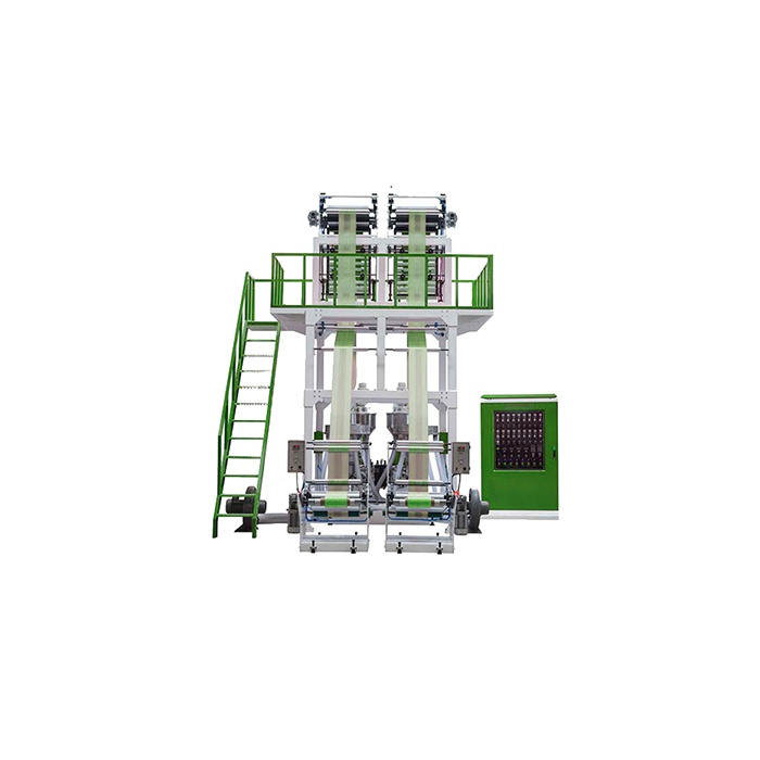

Выдувной экструдер с двойной экструзионной головой CH-E600
Обновлено 25.04.2025 984702
  • Модель: CH-E600
  • Максимальная ширина пленки (мм): 600 х 2
  • Диаметр шнека (мм): 65
  • Максимальная производительность (кг/ч): 85 - 90
  • Материал пленки: HDPE, LDPE, LLDPE
  • Толщина пленки (мм): 0,01 – 0,10
  • Отношение длины шнека к диаметру: 30:1
  • Материал шнека: SACM-645/38 CRMOALA
  • Материал головки: SACM-645/38 CRMOALA
  • Скорость вращения шнека (об/мин): 10 – 100
  • Мощность главного мотора (кВт): 30
  • Диаметр вала намотки (мм):  Ø 140
  • Ширина вала намотки (мм):  700
  • Мощность двигателя намотчика (кВт): 1,1 х 2
  • Крутящий момент двигателя намотки (Н*м): 10 – 6
  • Скорость намотки (м/мин): 5 – 50
  • Тип намотки: Однопостовой (двухпостовой - опционально)
  • Замена фильтра: Ручная
  • Мощность вентилятора охлаждения (кВт): 1,5 х 2
  • Фальцующее устройство:  Есть
  • Питание (В/Гц): 380 / 50
  • Вес (кг): 3 500
  • Габаритные размеры (Д х Ш х В) (мм): 5 000 х 3 200 х 4 800
