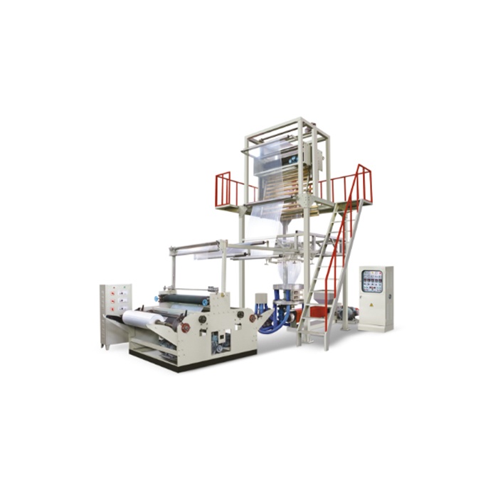

Широкоформатный экструдер для производства пленки FB-А2500-120
Обновлено 25.04.2025 984703
  • Модель: FB-A2500-120
  • Тип пленки: Однослойная
  • Ширина рукава (мм): 1 400 – 2 500
  • Максимальная производительность (кг/ч): 220
  • Материал пленки: LDPE, LLDPE
  • Толщина пленки (мм): 0,02 – 0,15
  • Диаметр выдувной головы (мм): 600
  • Диаметр выдувного кольца (мм): 1 400
  • Отношение длины шнека к диаметру: 30 : 1
  • Диаметр шнека (мм): 120
  • Материал шнека: 38CrMoALA
  • Скорость вращения шнека (об/мин): 100
  • Мощность основного двигателя (кВт): 90
  • Модность нагрева (кВт): 21
  • Мощность охлаждения (кВт): 7,5
  • Количество зон контроля нагрева (шт): 3
  • Количество зон охлаждения (шт): 3
  • Ширина вала намотки (мм): 2 700
  • Диаметр вала намотки (мм): 220
  • Скорость намотки (м/мин): 6 - 60
  • Питание (В/Гц): 380 / 50
  • Габаритные размеры (Д х Ш х В) (мм): 12 000 х 6 500 х 9 500
  • Вес (кг): 18 000
