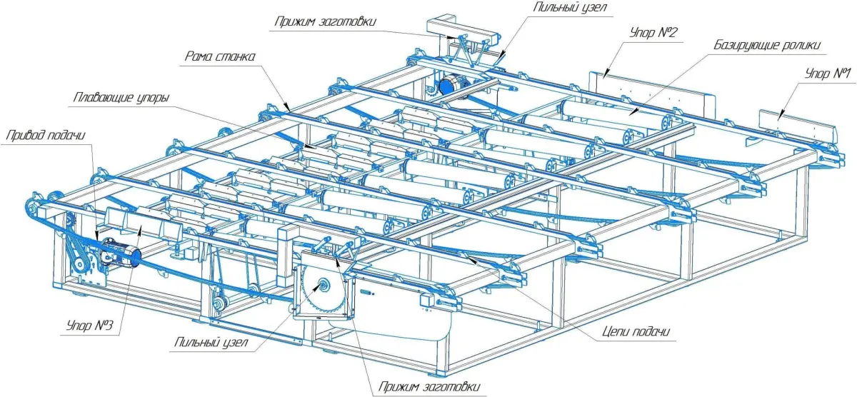

ООО «Станкоцентр Перун»Станок состоит из основной рамы, двух пильных узлов, цепей подачи, а также регулируемыми и плавающими упорами, над каждой пилой установлен кожух и прижимная лапа, которая прижимает заготовку к станине станка.
Принцип работы: доска кладется на раму станка, человек подталкивает доску до Упора №1 после чего транспортер с зацепами подает доски по одной на вращающуюся пилу, происходит процесс торцевания с одной стороны, после чего доска подается по базирующим роликам до упора №2 где базируется на заданный размер и подается на пилу №2. Также оператор может откорректировать длину распиловку по средствам упора заготовки в плавающий упор, подходящий под распиловку обеспечивающую требования оператор. После чего распиленные в размер доски со станка забираются сотрудник или приемный транспортер.
