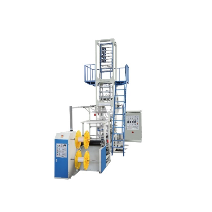

Экструдер для производства пленки с ZIP-LOCK замком ZL-50H
Обновлено 25.04.2025 984856
  • Модель: ZL-50H
  • Ширина пленки: 80 - 400 мм
  • Материал пленки LDPE
  • Производительность: 10 - 30 кг/ч
  • Скорость производства пленки: 13 - 18 м/мин
  • Толщина: 0,03 - 0,22 мм
  • Диаметр шнека: 50 мм
  • Отношение длины шнека к диаметру: 30:1
  • Мощность нагрева: 10 кВт
  • Мощность главного двигателя: 11 кВт
  • Общая мощность: 26,5 кВт
  • Габаритный размер: 5 200 х 1 600 х 5 200 мм
  • Вес: 1 850  кг
