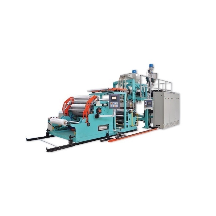

Экструдер для производства однослойной стрейч-пленки XQ-500
Обновлено 28.04.2025 984858
  • Модель: XQ-500
Экструдер:
  • Количество слоев пленки: однослойная
  • Диаметр шнека: 55 мм
  • Соотношение сторон: 28 : 1
  • Мощность привода: 15,0 кВт
  • Нагревательная секция: 5-зонный цифровой контроль температуры
  • Тепловая мощность: 10,0 кВт
  • Производительность: 35 кг/ч
Система нагрева (1 зона):
  • Тепловая мощность: 2,0 кВт
  • Выход: 35 кг
Фильера: (плоскощелевая голова):
  • Ширина фильеры: 750 мм
  • Ширина пленки: 500 мм
  • Нагревательная секция: 5 зон
  • Тепловая мощность: 8,0 кВт
Тяговый узел:
  • Диаметр тягового ролика: 320 мм
  • Количество тяговых роликов: 3
  • Диаметр направляющего ролика: 60 мм
  • Количество направляющих роликов: 5
  • Мощность привода: 1,5 кВт
Узел намотки:
  • Механизм смены рулона: ручная смена
  • Диаметр шпули (втулки): 72 мм
  • Ширина вала намотки: 580 мм
  • Максимальный диаметр рулона: 400 мм
