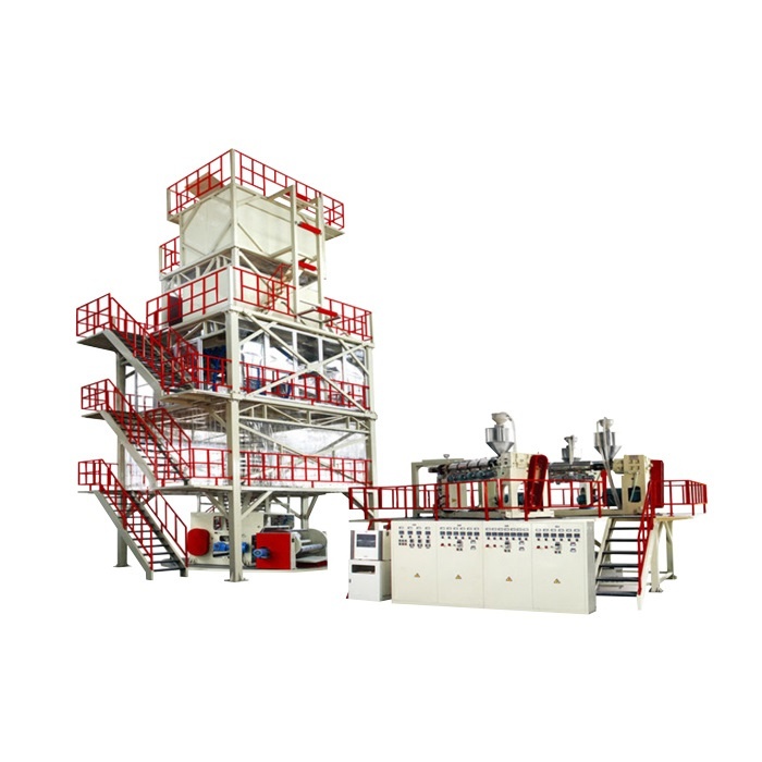

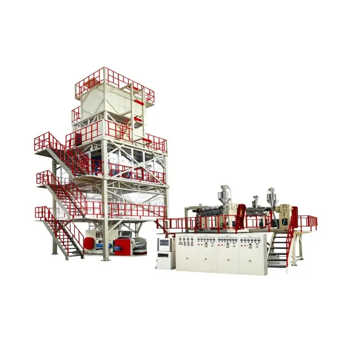

Линия для производства термоусадочной пленки из полиэтилена GJSM-1400
Обновлено 28.04.2025 984864
  • Минимальная толщина пленки: 0,012 мм
  • Максимальная толщина пленки: 0,03 мм
  • Материал пленки: LDPE, PP
  • Производительность: 90 кг/час
  • Скорость намотки: 60 м/мин
  • Максимальная ширина рулона на намотке: 1300 мм
  • Максимальный диаметр рулона на намотке: 500 мм
  • Максимальный диаметр рукава: 1200 мм
  • Габаритные размеры: 4600 х 4500 х 9500 мм
  • Вес: 22000 кг
Одношнековый экструдер (1 шт.):
  • Модель: SJ-70
  • Диаметр шнека: 70 мм
  • Отношение длины к диаметру: 30:1
  • Материал винтов и цилиндров: 38CrMoA1A
  • Мощность приводного двигателя: 37,0 кВт
  • Зоны температурного контроля: 5 шт.
  • Мощность нагрева: 18,0 кВт
Одношнековый экструдер (2 шт.):
  • Модель: SJ-45
  • Диаметр шнека: 45 мм
  • Мощность приводного двигателя: 11,0 кВт
  • Мощность нагрева: 22,0 кВт
Трехслойная соэкструзионная система:
  • Материал: высококачественная штамповочная сталь 40Crm
  • Диаметр пресс-формы: 180 мм
  • Мощность обогрева: 26,0 кВт
Первая формовочная система:
  • Размер формовочной решетки: 100 ~ 260 мм
  • Рабочая частота клапана: 3 000 ~ 5 000 об / мин
  • Диаметр трубы охлаждающей воды: Φ130 мм / Φ160 мм
Первая тяговая система:
  • Диаметр: 180 мм
  • Длина: 700 мм
  • Метод зажима: пневматический зажим
  • Скорость тяги: 0 ~ 25 м / мин
  • Мощность тягового двигателя: 1,1 кВт
Вторая тяговая система:
  • Диаметр: 160 мм
  • Длина: 500 мм
Вторая формовочная система:
  • Мощность: 144.0 кВт
Третья тяговая система:
  • Диаметр: 160 мм
  • Длина: 1 400 мм
  • Скорость тяги: 0 ~ 60 м / мин
  • Мощность тягового двигателя: 4,0 кВт
  • Диаметр и длина термоусадочного ролика: Φ240 × 1500 мм
  • Мощность роликов для термообработки: 6,0 кВт х 2
  • Количество рулонов для выравнивания пленки: 5
  • Диаметр и длина направляющего ролика пленки: Φ80 × 1400 мм
  • Мощность привода: 0,55 кВт
 Система намотки:
  • Максимальная скорость намотки: 60 м / мин
  • Максимальная ширина намотки: 1 300 мм
  • Максимальный диаметр намотки: 500 мм
