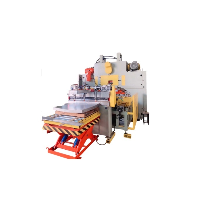

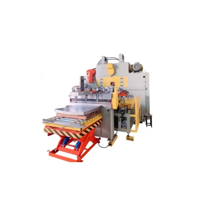

Линия для производства жестяной крышки EOE GP–299
Обновлено 26.04.2025 984916
  • Модель: GР-299
  • Производительность: 160-200 крышек / мин
  • Диаметр крышек: 50,5 мм, 72,8 мм, 99 мм
Автоматическая система подачи:
  • Скорость подачи: 50 – 180 ед. / мин
  • Допустимый размер листа: 600 х 600 – 1 050 х 1 050 мм
  • Допустимая толщина листа: 0,1 – 0,5 мм
  • Вес упаковка жести: Не более 2,5 т
  • Требуемое давление сжатого воздух: 6 бар
  • Электропитание: 380 В, 3 Ф
  • Мощность: 7 кВт
Портальный пресс:
  • Модель: 45Т
  • Номинальное усилие: 450 кН
  • Ход скольжения: 100 мм
  • Производительность: 160 – 210 ударов / мин
  • Габаритные размеры пресс-формы: 320 х 1 200 х 100 мм
  • Ход скользящего блока в диапазоне: 240 х 800 мм
  • Мощность главного двигателя: 7,5 кВт
  • Вес: 8 800 кг
Разматыватель рулона:
  • Максимальный вес рулона жести: 2 т
  • Диаметр рулона: 1 300 мм
Конверсионная система:
  • Модель: 125T
  • Номинальное усилие: 1 250 кН
  • Производительность: 150 – 200 ударов / мин
  • Размер рабочего стола: 1 100 х 900 мм
  • Диапазон хода слайда: 1 000 х 700 мм
  • Мощность главного двигателя: 18,5 кВт
  • Габаритные размеры: 2 600 х 2 300 х 3 400 мм
  • Вес: 15 000 кг
Система визуальной дефектовки:
  • Количество камер: 3 шт. (A, Y, Z)
  • Камера А: Обнаружение деформации
  • Камера Y: Обнаружение повреждений защитного покрытия
