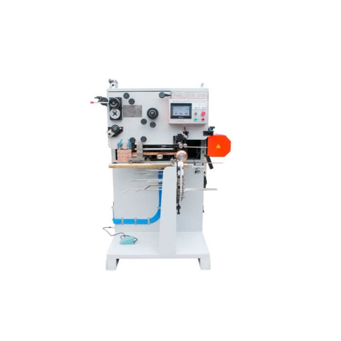

Автоматическая сварочная машина:
  • Модель: FB2000-B
  • Скорость сварки:  12 м / мин
  • Производительность: 15 – 50 шт / мин
  • Диаметр: 52 – 180 мм
  • Высота: 70 – 140 мм
  • Ширина шва: 0,4 – 0,9 мм
  • Толщина: 0,18 – 0,4 мм
  • Диаметр медной проволоки: 1,5 Т2
  • Мощность: 15 кВт
  • Электропитание: 380 В, 50 Гц
  • Габаритные размеры: 1 350 х 1 450 х 2 000 мм
  • Вес: 1 350 кг
