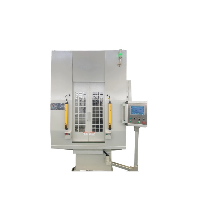

Вертикальный протяжной станок NF-5035
Обновлено 26.04.2025 984942
  • Модель: NF-5035
  • Скорость рабочего хода: 2 – 10 м/мин
  • Скорость обратного хода: 2 – 20 м/мин
  • Номинальное усилие: 50 кН
  • Максимальныйход механизма подачи: 450 мм
  • Скорость подвода (относительно суппорта): 1 – 5 м/мин
  • Скорость отвода: 1 – 5 м/мин
  • Максимальный диаметр заготовки:  500 мм
  • Диаметр отверстия стола:  160 мм
  • Максимальная длина протяжки: 800 мм
  • Высота загрузки/выгрузки: 1000 мм
  • Главный насос:
  • Модель: QT42-32-F-BP
  • Производительность: 31,5 мл/об
  • Максимальное давление: 16,0 МПа
  • Рабочее давление: 12,0 МПа
  • Главный электродвигатель:
  • Модель: HP11803-G152F
  • Скорость вращения: 1 500 об/мин
  • Мощность: 7,0 кВт
  • Вспомогательный насос:
  • Модель: SVPF-20-70 (4P-2HP)
  • Производительность: 11 мл/об
  • Максимальное давление: 6,0 МПа
  • Рабочее давление: 4,0 МПа
  • Ход механизма подъема: 300 мм
  • Пусковой момент двигателя подъема: 1,2 Нм
  • Расход смазочного насоса: 150 мл/мин
  • Объем бака: 3,0 л
  • Рабочий ход: 800 мм
  • Скорость вращения вспомогательного двигателя: 1 400 об/мин
  • Скорость вращения охлаждения: 2 840 об/мин
  • Мощность смазочного насоса: 100 Вт
  • Мощность вспомогательного двигателя: 1,5 кВт
  • Суммарная мощность: 12,0 кВт
  • Габаритные размеры: 2 500 х 2 600 х 3 900 мм
  • Вес: 5 000 кг
