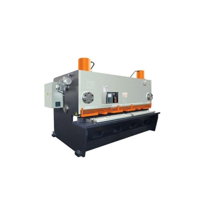

Гильотина для резки листовой стали с автоподачей QC11K-25X3200
Обновлено 28.04.2025 984943
  • Модель: QC11K-25X3200
  • Максимальная толщина обрабатываемого материала: 25 мм
  • Максимальная ширина обрабатываемого материала: 3 200 мм
  • Прочность обрабатываемого материала: 450 Н/м²
  • Угол наклона лезвия: 1 – 3 º
  • Ход заднего упора: 20 – 1 000 мм
  • Производительность: 6 уд / мин
  • Длина лезвия: 3 300 мм
  • Равномерность зазора между кромками лезвия: 0,06 мм
  • Параллельность между нижним лезвием и упором: 0,50 мм
  • Погрешность прямолинейность резки: 0,45 / 1 000 мм
  • Погрешность диагональности резки: 0,30 / 1 000 мм
  • Масляный насос:
  • Модель: HG1-63-01R-VPC
  • Номинальный расход: 63 л/мин
  • Номинальное давление: 32 МПа
  • Главный двигатель:
  • Модель: YE22M-4-B5
  • Частота оборотов: 1 470 об/мин
  • Мощность: 45 кВт
  • Серводвигатель обратного хода:
  • Модель: SMC80S-0075-30AAK-3LKH
  • Частота оборотов: 2 000 об/мин
  • Мощность: 0,75 кВт
  • Электропитание: 380 В + 10%, 50 Гц, 3 Ф
  • Диапазон температур окружающей среды: 0 – 40 ºС
  • Относительная влажность окружающей среды: ≤90%
  • Габаритные размеры: 4 100 х 2 600 х 2 400 мм
  • Вес: 1 500 кг
Автоподача:
  • Максимальный размер обрабатываемого листа: 2 500 х 1 600 мм
  • Максимальный ход подачи: 2 500 мм
  • Ширина стола: 1 600 мм
  • Грузоподъемность подающего стола: 1 000 кг
  • Шариковые направляющин: 32 комплекта
  • Направляющие для позиционирования: 30 комплектов
  • Температура окружающей среды: -5 – 50 ºС
  • Напряжение: 220 В ± 5%
  • Мощность сервопривода: 2,0 кВт
  • Количество зажимов: 4 комплекта
  • Система управления: ПЛК
