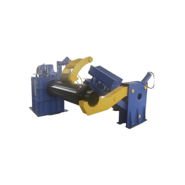

Линия для продольной резки рулонной стали VRSN-1.0-25T
Обновлено 28.04.2025 984944
  • PLC, сенсорные экраны: Siemens
  • Энкодер: Omron
  • Электрические компоненты низкого напряжения: Schneider
  • Язык программного обеспечения: Английский, китайский, русский
  • Суммарная мощность линии: 132,0 кВт
  • Необходимое количество операторов: 3 человека
  • Габаритные размеры (размещение): 17 000 х 7 000 х 1 500 мм
  • Обрабатываемая толщина рулонной стали: 0,4 – 1,0 мм
  • Обрабатываемая ширина рулонной стали: 500 - 1 250 мм
  • Производительность: 0 – 60 м/мин
  • Погрешность регулировки ширины резки:  0,1 мм
  • Минимальная ширина производимой полосы: 20 мм
  • Максимальное количество нарезаемых полос:
  • При толщине 1 мм – 13 шт.
  • При толщине 0,4 мм – 25 шт.
Разматыватель рулонной стали:
  • Грузоподъёмность:  25 000 кг
  • Внутренний диаметр загружаемого рулона: 590 – 640 мм
  • Максимальная ширина загружаемого рулона: 1 250 мм
  • Максимальный диаметр загружаемого рулона: До 1 870 мм
  • Производительность: 0 – 60 м/мин (регулируемая)
  • Мощность: 22,0 кВт
Секция продольной резки:
  • Количество режущих дисковых ножей: 11 шт. (можно изменять кол-во)
  • Материал режущих дисковых ножей: H13K
  • Мощность: 55,0 кВт
Наматыватель рулонной стали:
  • Максимальный внешний диаметр рулона: До 1 300 мм
  • Внутренний диаметр производимого рулона: 508 мм
