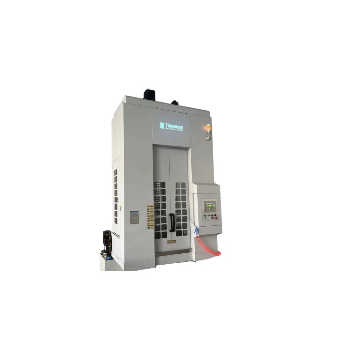

Вертикальный протяжный станок SN100Dx125
Обновлено 28.04.2025 984976
  • Модель: ZPT680C-27C
  • Номинальное усилие протяжки: 100 кН
  • Номинальный ход: 1 250 мм
  • Скорость протяжки: 1 – 7 м / мин
  • Скорость обратного хода: 1 – 15 м / мин
  • Размеры рабочей зоны: 410 х 800 мм
  • Диаметр отверстия рабочей зоны: 150 мм
  • Максимальный диаметр отверстия малого патрона: 60 мм
  • Максимальный внешний диаметр х толщина заготовки: 180 х 100 мм
  • Расстояние от торца главного держателя до поверхности рабочего стола: 235 мм
  • Высота загрузки / выгрузки: 1 200 мм
  • Ход подачи заготовки: 200 мм
  • Максимальный ход механизма подачи / приема резца: 450 мм
  • Номинальная длина протяжного резца: 650 – 1 400 м
  • Установка станка: Вдали от источников тепла и оборудования, чувствительного к вибрациям
  • Необходимая толщина бетонного фундамента: 1 025 мм
  • Необходимое давление источника сжатого воздуха: 0,5 МПа
  • Атмосферное давление: 86 – 106 кПа
  • Допустимые колебания напряжения: 10 %
  • Температура окружающей среды: 0 – 40 °C
  • Содержание пыли: 0,5 мг / м³
  • Параметры электропитания: 380 В, 50 ГЦ ±5 %
  • Сопротивление заземления:  1 Ом
  • Объём охлаждающей жидкости: 300 л
  • Смазочное масло:
  • Тип: 32# турбинное масло
  • Расход: 4 л/ч
  • Мощность двигателя: 100 Вт
  • Насос охлаждающей жидкости:
  • Напор: 56 000 мм
  • Расход: 5 м³ / ч
  • Двигатель охлаждения:
  • Скорость вращения: 2 840 об / мин
  • Мощность: 2,2 кВт
  • Магнитный сепаратор стружки:
  • Модель: ZLYC1 7U
  • Мощность: 200 Вт
  • Общая мощность двигателей: 7 кВт
  • Габаритные размеры: 3 600 х 3 200 х 4 000 мм
  • Вес: 8 000 кг
