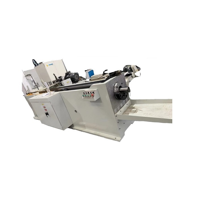

Горизонтальный протяжный станок WN100x125
Обновлено 27.04.2025 984979
  • Модель: WN100x125
  • Скорость вращения двигателя: 1 470 об/мин
  • Номинальное усилие: 100 кН
  • Номинальный ход: 1 250 мм
  • Скорость рабочего хода: 1 – 10 м/мин
  • Скорость обратного хода: 2 – 20 м/мин
  • Размер торцевой пластины: 585 х 500 мм
  • Отверстие торцевой пластины: Ø 150 х 7 мм
  • Охлаждающий насос: DB-100
  • Расход: 100 л/мин
  • Уровень точности станка: 0,04 / Ø 50 – 120, 0,05 / Ø 120 – 250
  • Рабочий объем: 100 мл / об
  • Максимальное рабочее давление: 16 МПа
  • Номинальное рабочее давление: 10 МПа
  • Двигатель главного привода: YE3-160L-4-B35
  • Частота вращения двигателя охлаждающего насоса: 3 000 об/мин
  • Мощность двигателя: 15 кВт
  • Мощность двигателя охлаждающего насоса: 0,25 кВт
  • Общая мощность двигателя: 18 кВт
  • Габаритные размеры: 5 150 х 2 600 х 1 300 мм
  • Вес: 5 000 кг
