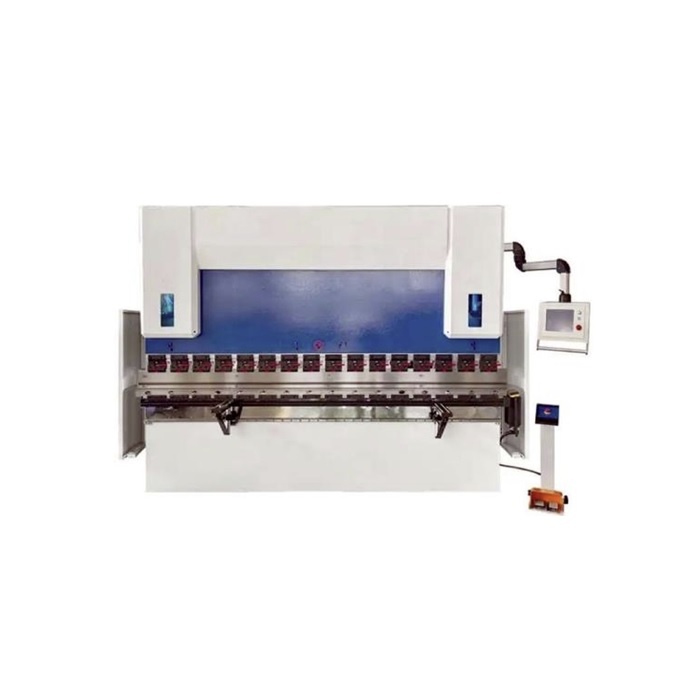

Листогибочный пресс 125T3200 4+1 CNC
Обновлено 27.04.2025 984987
  • Модель: 125T3200 4+1 CNC
  • Номинальное усилие: 1 250 кН
  • Длина гибки: 3 200 мм
  • Точность позиционирования: 0,01 мм
  • Максимальная обрабатываемая толщина листа: 3 мм
  • Расстояние между колоннами: 2 600 мм
  • Ход гидроцилиндра: 150 мм
  • Глубина зева: 320 мм
  • Высота открытия: 420 мм
  • Фиксация верхнего штампа: Трехступенчатый быстросъём
  • ЧПУ система: Контроллер DA53T
  • Количество ЧПУ осей: 4 +1 (Y1, Y2, X, V)
  • Скорость:
  • Холостой ход: 220 мм / с
  • Рабочий ход: 18 мм / с
  • Обратный ход: 200 мм / с
  • Электропитание: 380 В, 50 Гц
  • Необходимая температура окружающей среды: 5 – 40 °C
  • Необходимая влажность окружающей среды: 55 – 85 %
  • Мощность главного двигателя: 7,5 кВт
  • Габаритные размеры: 3 300 х 1 620 х 2 480 мм
  • Вес: 8 200 кг
