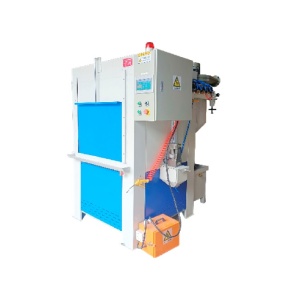

Гидроабразивная камера LSB1200-500
Обновлено 27.04.2025 985002
  • Модель: LSB1200-500
  • Эффективность очистки: 20 – 30 м²/ч
  • Общий объем циркуляции гранул: 150 кг / ч
  • Обработка поверхности: Sa2. 5
  • Концентрация выбросов пыли: ≤10 мг / м³
  • Грузоподъемность консольного крана: 1 т
  • Внутренняя освещенность: ≥500 LUX
  • Расход сжатого воздуха: 2 м³ / мин
  • Уровень шума на рабочем месте: ≤85 дБ
  • Количество распылителей: 2 шт автомат + 1 шт ручной
  • Температура окружающей среды: 5 – 45 °С
  • Относительная влажность: 85 %
  • Мощность двигателя очистки: 0,75 кВт
  • Мощность двигателя вентилятора вытяжки тумана: 0,75 кВт
  • Мощность лампы освещения: 1 кВт
  • Общая мощность: 22 кВт
  • Насос абразивной жидкости:
  • Электропитание: 380 В, 50 Гц
  • Мощность: 1,1 кВт
  • Габаритные размеры:
  • Камера: 3600 х 1450 х 1800 мм
  • Бункер возврата песка: 3500 х 1400 х 800 мм
Система транспортировки заготовок:
  • Тележка с поворотным столом:
  • Диаметр: 1200 мм
  • Скорость вращения: Частота
  • Мощность привода: 0,55 кВт
Камера дробеструйной обработки:
  • Высота открытия двери: 600 мм
  • Внутренняя защита стен: 3 мм
  • Размер входа: 1200 х 600 мм
Система дробеструйной обработки:
  • Насадка для выстрела: 12,5 мм
  • Срок службы распылительного сопла: ≥800 ч
  • Эффективность распылительного сопла: 20 м²/ч
  • Материал сопла дроби: Карбид бора
  • Насос для абразивной жидкости: 11 кВт
  • Смесительный обратный насос: 4 кВт
  • Габаритные размеры бункера для песка: 1200 х 1200х 800 мм
