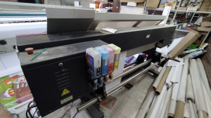

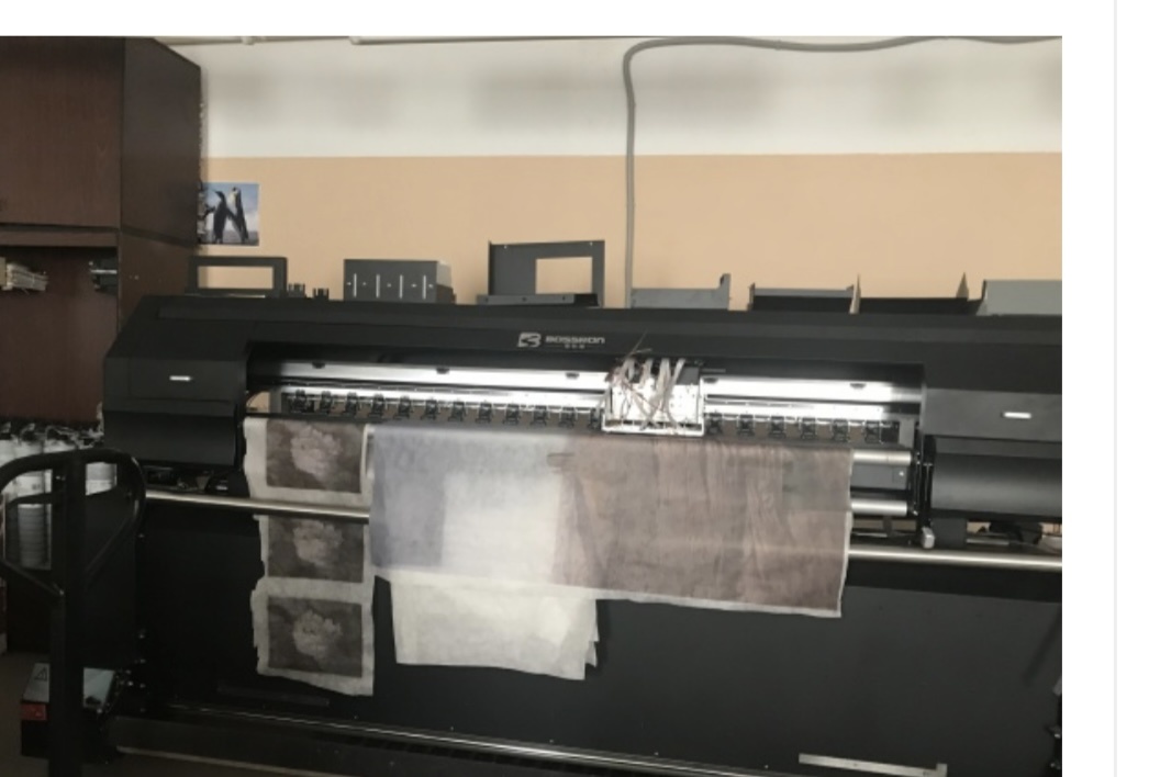

Принтер текстильный рулонный с ИК-сушкой BOSSRON WT-1802K  б/у для прямой печати ширина 180 см
Этот комплекс представляет собой единое неразрывное устройство, состоящее из принтера и ИК сушки для фиксации изображений. Максимальная ширина печати принтера составляет 180 см. Принтер оборудован двумя печатающими головами, расположенными в шахматном порядке и обладает высокой скоростью и качеством печати.
Область применения
Печать сублимационными или текстильными пигментными чернилами высокоточных изображений на синтетических или натуральных тканях.
Основные преимущества:
Две лучше, чем одна
Принтер оснащен двумя 8-и канальными печатающими головками Epson DX-5, расположенными в шахматном порядке, по 180 дюз на канал. Максимальное разрешение печати 1440 x 1440 dpi. Благодаря двум печатающим головкам и системе автоматического сведения печатающих голов – принтер Colors CSR1800 печатает качественно и быстро, а также легок и удобен в обслуживании, настройке и печати.
Высота головок над материалом регулируется механически в диапазоне от 2 мм до 10 мм, что позволяет работать как с тонкими, так и плотными тканями, а так же избежать касаний головки и ткани.
VSDT – Variable-SizeDropletTechnology
Использование данной технологии позволяет печатать  в режиме изменяемого размера капли – минимальная капля 3,5pl, а максимальная капля 27 pl. Применяемый при печати режим переменной капли (VariableDot) позволяет этому плоттеру воспроизводить тончайшие градационные переходы цвета, получать изображения с реалистичной и четкой детализацией объектов.
ИК сушка
Конструкция ИК сушки уже знакома по более младшим моделям, таким как CR-1600. Внутри сушки находятся 3 нагревательных элемента, расположенных равномерно в камере фиксации. В совокупности с датчиком автоматической регулировки температуры ИК сушка принтера BOSSRON WT-1802K  обеспечивает равномерный градиент распределения температуры в зоне фиксации, что обеспечивает равномерную фиксацию чернил на материале и является залогом стабильного и высокого качества готовой продукции. ИК сушка оборудована дополнительным отдельно стоящим фильтром, который очищает и охлаждает воздух из камеры фиксации и позволяет использовать этот комплекс в помещениях производственного и офисного назначения. В любом случае мы рекомендуем оборудовать такое помещение дополнительно принудительным выбросом отработанного воздуха после фильтра на улицу.
Система подачи материала в зону печати. Устройства размотки и намотки материала
В принтере BOSSRON WT-1802K  отсутствуют прижимные ролики, которые обеспечивают подачу материала в зону печати. Подача материала обеспечивается двумя прорезиненными валами, один из которых находится до печатного стола, а второй после. Эта конструктивная особенность принтера позволяет работать с тонкими и плотными и тканями избежать образования «волны» в зоне печати.
Устройство размотки и намотки материала позволяет использовать материалы в рулонах весом до  100  кг, а также оборудованы компенсаторами натяжения и разглаживания ткани до подачи в зону печати и после нее.
Панель управления
В принтере BOSSRON WT-1802K  реализована удобная панель управления принтером и ИК сушкой, расположенная на передней части принтера, что обеспечивает удобную и комфортную работу.
Программное обеспечение в комплекте
В комплекте с принтером BOSSRON WT-1802K  идет РИП MainTop v.5.3, легкий в понимании и использовании, в котором реализованы все необходимые функции по подготовке и настройке печати, управлению цветом и самого процесса печати.
Комплект поставки:
  • Принтер с шириной печати 180 см;
  • ИК сушка шириной 180 см;
  • Система непрерывной подачи чернил в виде банок
  • Корыто для приема лишних чернил в зоне печати
  • РИП
  • Системы рулонной подачи и подмотки материалов;
  • Кабель питания;
  • Инструкция на английском и русском языках;
  • Ввод в эксплуатацию
Гарантийные обязательства
   Гарантия на оборудования составляет 12 месяцев в соответствии с условиями гарантийного обслуживания компании.
Технические характеристики:
Печатающая головка
Наименование
Эпсон DX-5 F160010
Принцип
Пьезоэлектрическая
Кол-во голов
2 печатающие головки
Кол-во сопел
180 х 8 каналов
Функции печати
Разрешение
540, 720, 900, 1080, 1440 dpi-изменяемый размер капли
Режимы
Одно- или двунаправленная печать
Скорость печати, м. кв. / час
6 цветов
720х720 dpi 4 pass – 30 кв. м.
Скорость сушки соответствует скорости печати
1440х720 dpi  6 pass – 22 кв. м.
Чернила
Кол-во картриджей
6
Тип
Дисперсные сублимационные, текстильные пигментные, активные, кислотные
Доступная цветовая схема
1800 мм
Допустимая ширина материала
Максимум: 1800 мм,
Минимум: 297 мм
Интерфейс
USB 2.0
Размеры (длина х ширина х высота)
3350мм х 1200мм х 1450мм
Вес
700 кг
Потребляемая мощность
До 4 квт в час
Питание
200-240В +/-10% 50/60Гц +/- 1Гц, 15А
