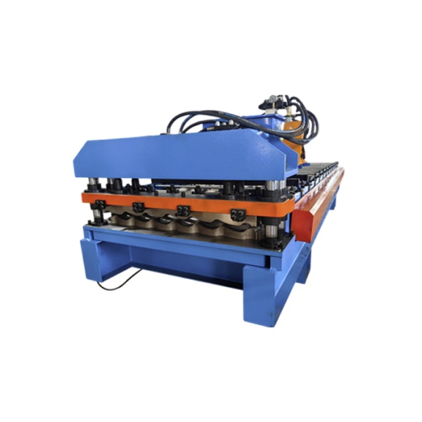

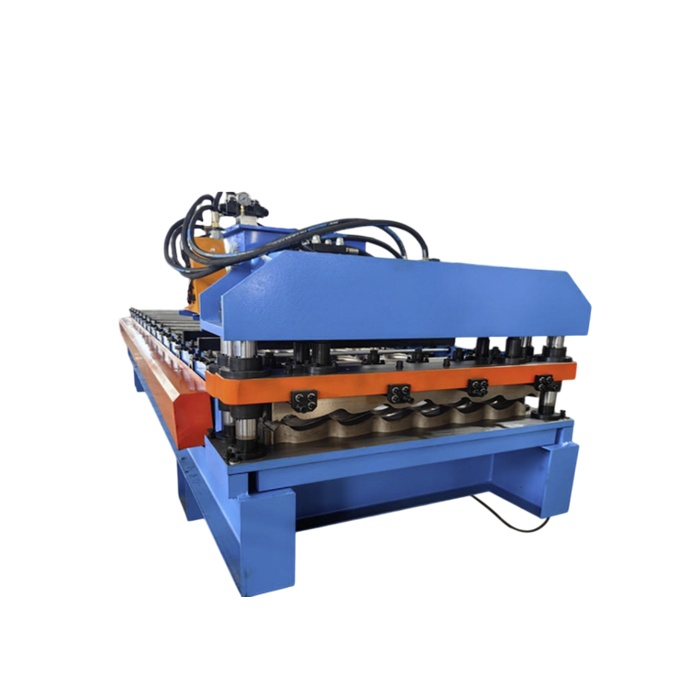

Линия для производства металлочерепицы CZFM-Modern
Обновлено 28.04.2025 985036
Разматыватель рулонной стали
  • Грузоподъёмность: 5 000 кг
  • Внутренний диаметр загружаемого рулона: 480 – 530 мм
  • Ширина загружаемого рулона: До 1 250 мм
  • Направление вращения размотчика: Размотка, стоп, реверс
  • Мощность: 5,5 кВт
Формовочная установка
  • Диаметр валов: 80 мм (цельнометаллические, хромированные)
  • Материал валов: Сталь 45, термообработанная
  • Тип привода: Цепной
  • Толщина обрабатываемой стали: 0,3 – 0,8 мм
  • Производительность: 4,0 – 5,0 м/мин
  • Кол-во клетей: 11 шт.
  • Мощность главного двигателя: 5,5 кВт
  • Мощность гидростанции: 5,5 кВт
  • Автоматизированное управление линией: Промышленный пульт управления с
  • цветным сенсорным дисплеем: PLC Delta
  • Язык программного обеспечения: Русский, английский, китайский
  • Тип первичного отрезного устройства: Автоматический, с электроприводом
  • Защитная крышка из металлической сетки: В составе оборудования
  • Пылезащитная крышка подшипников: В составе оборудования
  • Устройство для нанесения полимерной плёнки: В составе оборудования
  • Напряжение: 380 В
  • Габаритные размеры: 7 000 х 1 600 х 1 500 мм
  • Вес: 5 000 кг
