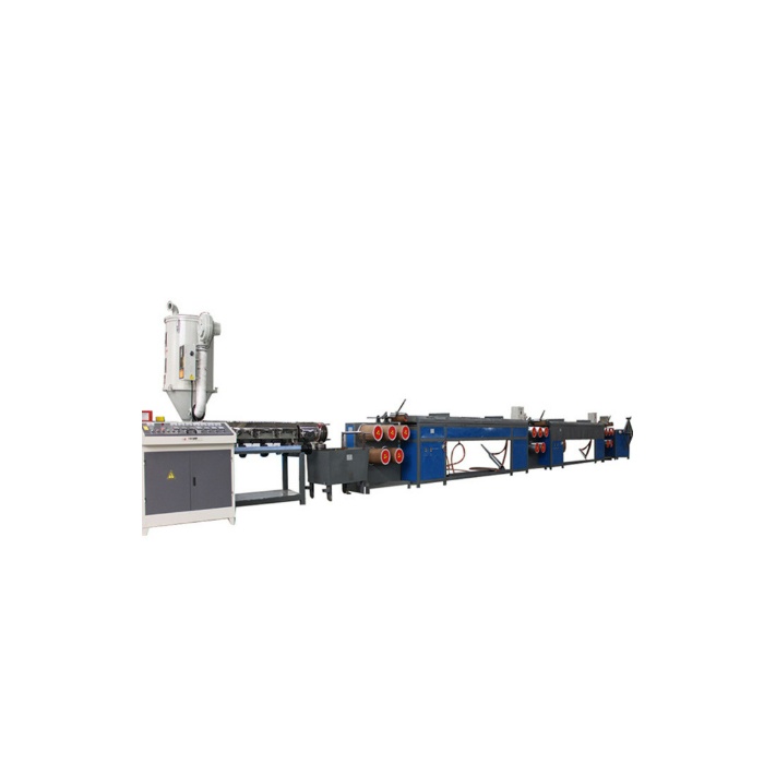

Линия для изготовления полипропиленового ворса Т90РР
Обновлено 28.04.2025 985051
  • Производительность: 2 - 3 т/сутки
  • Диаметр шнека: 90 мм
  • Отношение длины к диаметру шнека: 30:1
  • Материал шнека и ствола: 38CrMoALA
  • Твердость винта: (HV) ≥ 740
  • Твердость ствола: HV ≥ 940
  • Глубина нитридного слоя: 0, 6 - 0, 8 мм
  • Мощность двигателя: 30 кВт
  • Винтовая мощность нагрева: 20 кВт
  • Мощность системы нагрева устройства смены экрана: 7 кВт
  • Диаметр фильтра: 190 мм
  • Вместимость бункера для изоляции: 100 кг
  • Диаметр готовой проволоки: 1 – 4 мм
Характеристики охлаждающей емкости:
  • Материал: Нержавеющая сталь 304
  • Габаритные размеры: 600 x 500 x 500 мм
Характеристики установки первичной протяжки и роспуска:
  • Тип тяги: Тяга вытяжным валом
  • Количество вытяжных валов: 5 шт
  • Диаметр вытяжного вала: 290 мм
  • Мощность двигателя: 1, 1 кВт
Характеристики нагревательной установки:
  • Тип нагрева: Нагревательная плита
  • Мощность нагрева: 16 кВт
  • Система контроля температуры: 2-х зонный контроль температуры
  • Контроль температуры воды: 90 – 95 °С
  • Материал резервуара для воды: Нержавеющая сталь 304
  • Длина: 5000 мм
Характеристики установки вторичной протяжки:
  • Тип тяги: Тяга вытяжным роликом
  • Количество вытяжных валов: 7 шт
  • Диаметр валика: 270 мм
  • Мощность двигателя: 5, 5 кВт
Характеристики резервуара для смазки:
  • Материал ролика: Нержавеющая сталь
  • Мощность: 1, 5 кВт
Характеристики установки намотки:
  • Диаметр намотки: 800 мм
Характеристики шкафа управления:
  • Напряжение: 380 В
  • Частота: 50 Гц
Характеристики сушильного смесителя:
  • Мощность: 3 кВт
Характеристики сушильного шкафа:
  • Мощность двигателя: 1, 5 кВт
  • Мощность нагрева: 24 кВт
