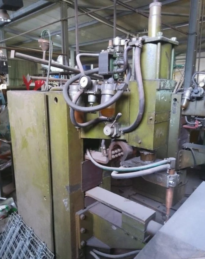

Машина контактной сварки МТ-604, в рабочем состоянии.Цена и фото по запросу.

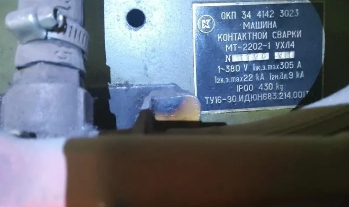

Машина контактной сварки МТ-2202-1 УХЛ4 предназначена для контактной точечной сварки на переменном токе с постоянным усилием сжатия одним или несколькими импульсами тока деталей из низкоуглеродистых, среднелегированных, жаропрочных и хромистых сталей, титановых и алюминиевых сплавов, а также крестообразных соединений стержней арматуры.
Технические характеристики:
Номинальное напряжение однофазной питающей сети, В - 380;
Частота питающей сети, Гц - 50;
Наибольший вторичный ток, кА: 22;
Номинальный длительный вторичный ток, кА - 9;
Потребляемая мощность, кВ·А - 50;
Рекомендуемый диапазон толщин свариваемых деталей, мм:
- из низкоуглеродистой стали - от 0,5+0,5 до 5,0+5,0;
- из среднелегированной, нержавеющей, жаропрочной и хромистой сталей, титановых сплавов и латуни - от 0,5+0,5 до 1,0+1,0;
Наибольшая производительность при сварке деталей из низкоуглеродистой стали толщиной 0,5+0,5 мм:
- длительная, точ/ч - 2700;
- кратковременная (за время не более 30 с), точ/мин - 300;
Полный ход верхнего электрода, мм - 75;
Номинальный вылет, мм - 500;
Номинальный раствор, мм - 150;
Номинальное давление сжатого воздуха, МПа - 0,63;
Усилие сжатия на электродах машины, даН:
- номинальное при давлении сжатого воздуха 0,48 МПа - 630;
- наименьшее при давлении сжатого воздуха 0,05 МПа - 95;
- наибольшее при давлении сжатого воздуха 0,6 МПа - 800;
Расход охлаждающей воды, л/ч - 400;
Расход сжатого воздуха при номинальном усилии сжатия, ходе электрода 5 мм и производительности до 230 точ/мин, кг/ч - 15;
Наибольшая мощность при коротком замыкании, кВ·А - 150;
Мощность при ПВ = 50%, кВ·А - 40;
Габаритные размеры, мм: 1230x470x1900;
Масса, кг: 430.
