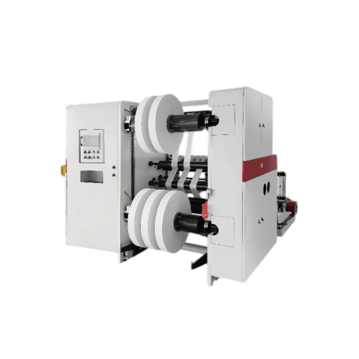

Бобинорезательный станок CLFQ-HW1600
Обновлено 29.04.2025 985174
  • Модель: CLFQ-HW1600
  • Материал: Пленка, крафт-бумага плотностью 30–300 г/м², белый картон, мелованная бумага, алюминиевая фольга, ПВХ-пластик, оловянная фольга и другие рулоны
  • Ширина рулона: 100 - 1 600 мм
  • Максимальный диаметр на размотке: 1 500 мм
  • Максимальный диаметр намотки: 1 200 мм
  • Максимальный вес рулона на размотке: 1 300 кг
  • Максимальный вес рулона на намотке: 800 кг
  • Диаметр подходящей шпули на размотке:
  • Внутренний 3 дюйма / 76 мм
  • Внешний: 92 мм
  • Диаметр подходящей шпули на намотке:
  • Внешний: 92 мм
  • Ширина резки: 30 – 1 600 мм
  • Метод резки: Дисковые ножи
  • Максимальная скорость резки: 350 м/мин
  • Количество дисковых ножей в комплекте: 15 шт
  • Максимальная механическая скорость: 400 м / мин
  • Максимальная скорость перемотки: 350 м/мин
  • Диапазон настройки натяжения: 2~30 кг
  • Ширина полости машины: 1 900 мм
  • Система тормоза на размотке: Магнитно - порошковый
  • Диапазон регулировки отклонения: 20 мм
  • Длина направляющего ролика: 1 750 мм
  • Диаметр направляющего ролика: 100 мм
  • Количество направляющих роликов: 4 шт
  • Длина приводного ролика: 1 650 мм
  • Максимальное давление резинового ролика: 200 кг
  • Вал на узле размотки: Пневматический
  • Подъем вала на размотке: Гидравлический
  • Охлаждение: Воздушное
  • Коррекция бокового отклонения EPC: Есть
  • Автоматический контроль натяжения: Есть
  • Мощность двигателя намотки: 5,5 кВт x 2
  • Мощность тягового двигателя: 7,5 кВт
  • Мощность: 20 кВт
  • Габаритные размеры: 3 500 х 2 800 х 1 900 мм
  • Вес: 4 000 кг
