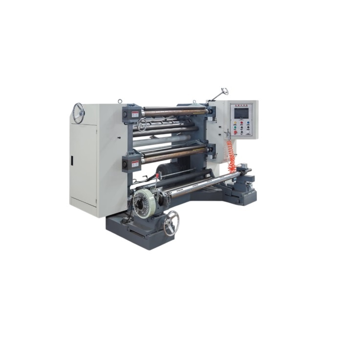

Автоматический станок для холодной микроперфорации пленки КМ-1600
Обновлено 29.04.2025
985185
- Модель: КМ-1600
- Производительность: В зависимости от толщины материла, диаметра отверстия, и расстояния между отверстиями.
- Максимальная ширина рулона на размотке: 1 550 мм
- Максимальный диаметр рулона на размотке: 600 мм
- Максимальный диаметр рулона на намотке: 400 мм
- Метод нанесения перфорации: Игольчатый
- Ширина игольчатого вала: По запросу клиента
- Диаметр отверстия: По запросу клиента
- Расстояние между отверстиями: По запросу клиента
- Диаметр вала на размотке: 3 дюйма
- Тип вала на размотке: Воздушный
- Коррекция отклонения стойки: В комплекте
- Фото метка: В комплекте
- Мощность двигателя: 5 кВт
- Общая мощность: 5,5 кВт
- Питание: 380 В, 50 Гц
- Габариты: 2 800 x 1 400 x 1 400 мм
- Вес: 1 400 кг
