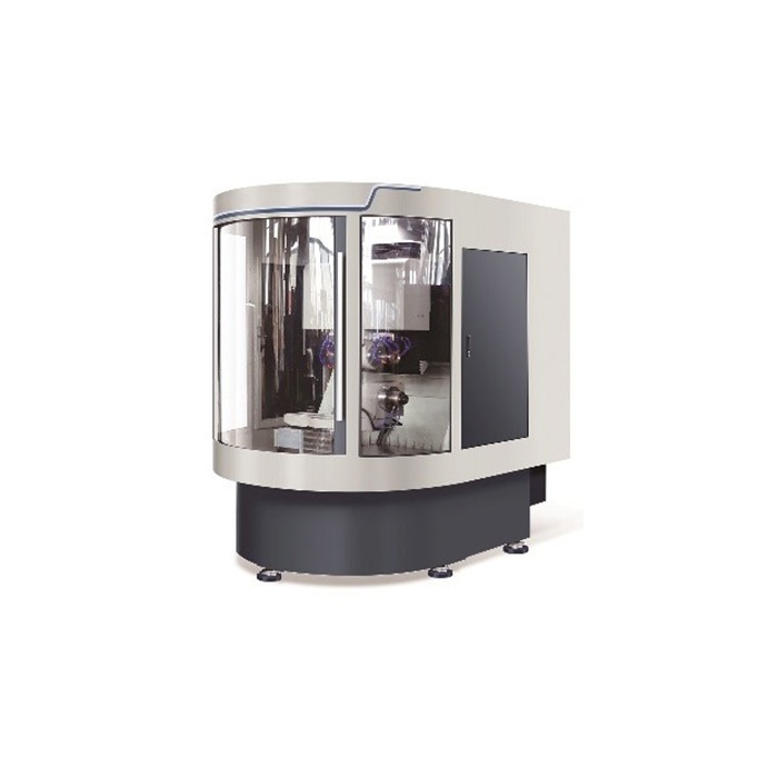

Пятиосевой заточной станок с ЧПУ CTG-X7
Обновлено 30.04.2025 985250
  • Модель: CTG-X7
  • Функции: Производство и шлифование концевых фрез, сверл, шаровых концевых фрез, ступенчатых сверл и т.д.
  • Диапазон зажима: Ø1 – 25 мм
  • Максимальная длина: 330 мм
  • Максимальная длина фрезы вне зажима: 230 мм
  • Материал: Карбид / Вольфрам, HSS
  • Датчик положения: Высокоточный контактный 3D датчик
  • Режущее масло: Водорастворимое шлифовальное масло
  • Масло для направляющих рельсов: ISO VG68
  • Система управления: Liyou
  • Напряжение: 380 В
  • Мощность: 16 кВт
  • Габаритные размеры: 1 900 х 2 400 х 2 500 мм
  • Вес: 5 600 кг
Шпиндель шлифовального круга:
  • Тип шпинделя: Двойной электрический шпиндель
  • Максимальная скорость вращения:  8 000 об/мин
  • Максимальная линейная скорость: 36 м/с
  • Тип штока колеса: HSK50
  • Диаметр отверстия колеса: 31,75 мм
  • Мощность двигателя: 16 кВт
Ось управления:
  • Тип управляющего двигателя: Серводвигатель x 5 осей
  • Ось X:
  • Метод привода: Шарико-винтовая передача (ШВП)
  • Скорость перемещения: 460 мм
  • Разрешение позиционного управления: 0,0025 мм
  • Ось Y:
  • Скорость перемещения: 800 мм
  • Ось Z:
  • Скорость перемещения: 320 мм
  • Ось C:
  • Метод привода: Двигатель DD
  • Скорость перемещения: -135 – 270 º
  • Разрешение позиционного управления: 0,0025 º
  • Ось A:
  • Скорость перемещения: ∞
