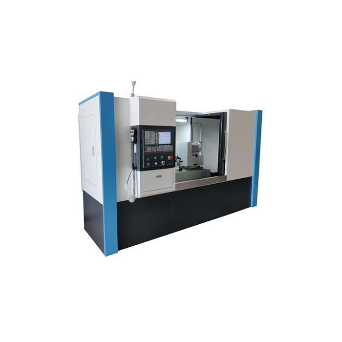

Круглошлифовальный станок с ЧПУ и функцией внутреннего шлифования МК1420х500
Обновлено 30.04.2025 985251
  • Модель: МК1420×500
  • Система ЧПУ: Fanuc OI-TF
  • Расстояние между центрами: 500 мм
  • Высота центров: 125 мм
  • Максимальный диаметр заготовки: 250 мм
  • Диапазон шлифования внешних диаметров: 4 – 200 мм
  • Диапазон шлифования внутренних диаметров: 4 – 80 мм
  • Глубина шлифования внутренних отверстий:
  • 125 мм (при диаметре шлифования от 13 до 80 мм)
  • 30 мм (при диаметре шлифования от 4 до 12 мм)
  • Максимальный вес заготовки: 50 кг
  • Угол поворота рабочего стола: От 3 до 9 градусов
  • Ход стола по оси Z: 400 мм
  • Разрешение подачи по оси Z: 0,001 мм
  • Точность повторного позиционирования: 0,005 мм
  • Характеристики шлифовального круга: 400 х 50 х 203 мм
  • Окружная скорость шлифовального круга: ≤ 35 м/с
  • Скорость вращения внутришлифовального шпинделя: 21 000 об/мин
  • Мощность двигателя шпиндельной бабки: 4 кВт
  • Крутящий момент двигателя шпиндельной бабки: 10 Н × м
  • Ход шлифовальной бабки по оси Х: 150 мм
  • Разрешение подачи по оси Х: 0,001 мм
  • Точность повторного позиционирования: 0,002 мм
  • Скорость вращения шпинделя шлифовальной бабки: 1450 об/мин
  • Скорость вращения шпинделя передней бабки: До 500 об/мин
  • Конус шпинделя передней бабки: MT-4
  • Мощность двигателя передней бабки: 0,75 кВт
  • Угол поворота передней бабки: От +30 до -90 градусов
  • Ход пиноли задней бабки: 25 мм
  • Конус пиноли задней бабки: MT-4
  • Точность обработки:
  • Округлость: ≤0,002 мм
  • Однородность диаметра в продольном сечении: ≤0,008 мм
  • Шероховатость: ≤Ra 0,32
  • Мощность двигателя охлаждения: 0,125 кВт
  • Габариты станка: 2100 х 1650 х 1750 мм
  • Вес: 2550 кг

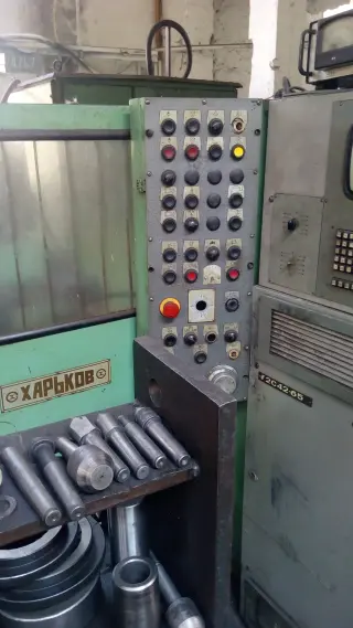

Круглошлифовальный станок с ЧПУ 3К152ВФ20
Б/У 1989 г. Харьковского станкозавода (Украина)
ЧП ОМЕГА
20.10.2026
Белгород (Россия)
1 200 000  ₽

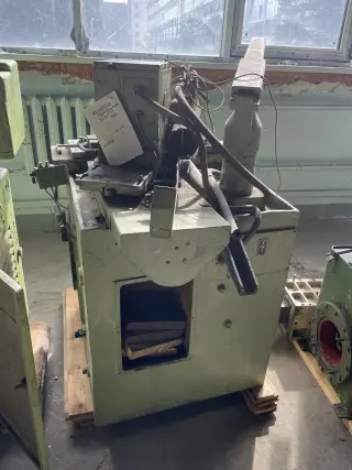

круглошлифовальный станок с ЧПУ или универсал в отличном состоянии
Покупка
Б/У 1986 г.
18.07.2024
Пермь (Россия)
