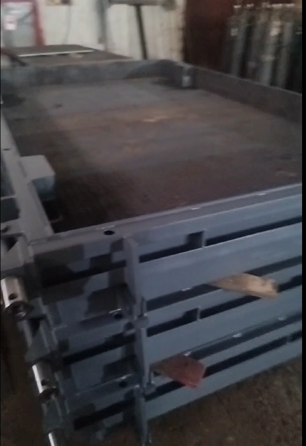

Форма дорожной плиты размеров 3х1,75 м
Форма дорожной плиты размеров 3х1,75 м.
Формы применяются для изготовления жб дорожных плит с рифленой поверхностью и ненапрягаемой арматурой.
Металлоформы дорожных плит классифицируются в зависимости от типов, параметров и размеров изделий.
НПО Металлообработка изготавливает формы Дорожных плит в соответствии со стандартами качества ГОСТ.
Виды форм дорожных плит
Согласно действующим нормативным требованиям формы дорожных плит разделяются по типу и размеру изделия.
В зависимости от марки и назначения дорожной плиты, металлоформы могут изготавливаться под предварительно напряженную арматуру и для каркасного армирования жб изделий.
Для производства дорожной плиты размеров 3х1,75 м применяется металлоформа 1П 30.18 и 2П 30.18.
Формы 1П 30 и 2П 30 имеют различие в назначении выпускаемых изделий — для постоянных дорог и временных соответственно, но обе предназначены для изготовления плит размером 3000х1750 мм и высотой 170 мм. Форма дорожной плиты 6х2 м высотой 140 мм под предварительно напряженную арматуру выпускается в металлоформе ПДН-14, ПАГ-14
НПО Металлообработка производит качественные металлоформы дорожных плит надежной испытанной конструкции.
При изготовлении металлоформ мы руководствуемся ГОСТ 25781-83 «Формы стальные для изготовления железобетонных изделий». Металлоформы дорожных плит, производства НПО Металлообработка имеют прочный поддон. Изготовление металлоформ от НПО Металлообработка позволяет даже после 1000 циклов заливки выпускать высококачественные бетонные плиты с идеально точной геометрией.
Настил формы дорожной плиты — лист ромбического рифления, который располагается на поддоне большей диагональю ромба перпендикулярно к продольной оси.
