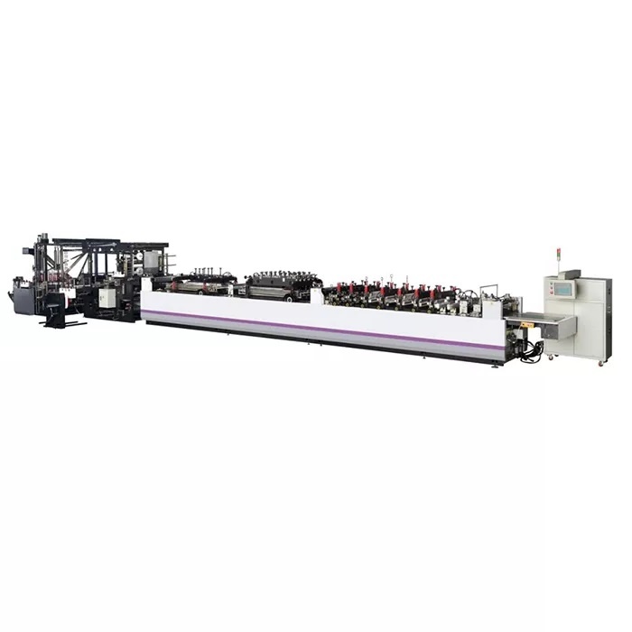

Станок для производства пакетов дой-пак с ZIP-LOCK застежкой DP-600
Обновлено 03.05.2025 985355
  • Модель: DP-600
  • Типы производимых пакетов: Двухслойные, или многослойные пакеты из ламинированной пленки с трехсторонним запечатыванием дой-пак, в которых в качестве основного материала используются БОПП, ПЭТ, CPP, PE, нейлон, алюминиевая фольга и бумага. С zip-застежкой, или без нее.
  • Материал пакетов: BOPP / CPP / PET / PE, алюминиевая фольга, бумага
  • Максимальная производительность (шт/мин): 150
  • Максимальная линейная скорость (м/мин): 38 (в зависимости от исходного материала)
  • Максимальная длина пакета (мм): 400
  • Максимальная ширина пакета (мм): 600
  • Максимальная ширина материала на входе (мм): 1 250
  • Максимальный диаметр материала на входе (мм): 600
  • Погрешность (мм): ± 0,5
  • Количество продольных горячих ножей (шт): 4
  • Диапазон регулировки температуры ножей (°С): 0 - 300
  • Количество зон температурного нагрева (шт):  18
  • Устройство контроля края: Есть
  • Погрешность контроля края (мм): ≤ 0,5
  • Диапазон регулировки контроля края (мм): 0 - 100
  • Система автоматического определения метки: Есть (фотоэлектрические датчики)
  • Устройство пайки zip-застежки: Ультразвуковое
  • Валы размотки: Пневматические
  • Система торможения на размотке:  Магнитопорошковый тормоз
  • Устройство для вставки дна с отдельного рулона: Есть
  • Питание (В/ГЦ): 380±10% / 50
  • Расход воздуха (л/мин): 35
  • Требуемое давление воздуха (Мпа): 0,6 – 0,8
  • Циркуляция охлаждающей жидкости (л/мин): 15
  • Максимальная мощность (кВт): 65
  • Пусковая мощность (кВт/ч): 35
  • Потребляемая мощность (в режиме поддержания температуры нагрева) (кВт/ч): 25
  • Габаритные размеры (мм): 10 500 х 2 400 х 1 950
  • Вес (кг): 6 000
