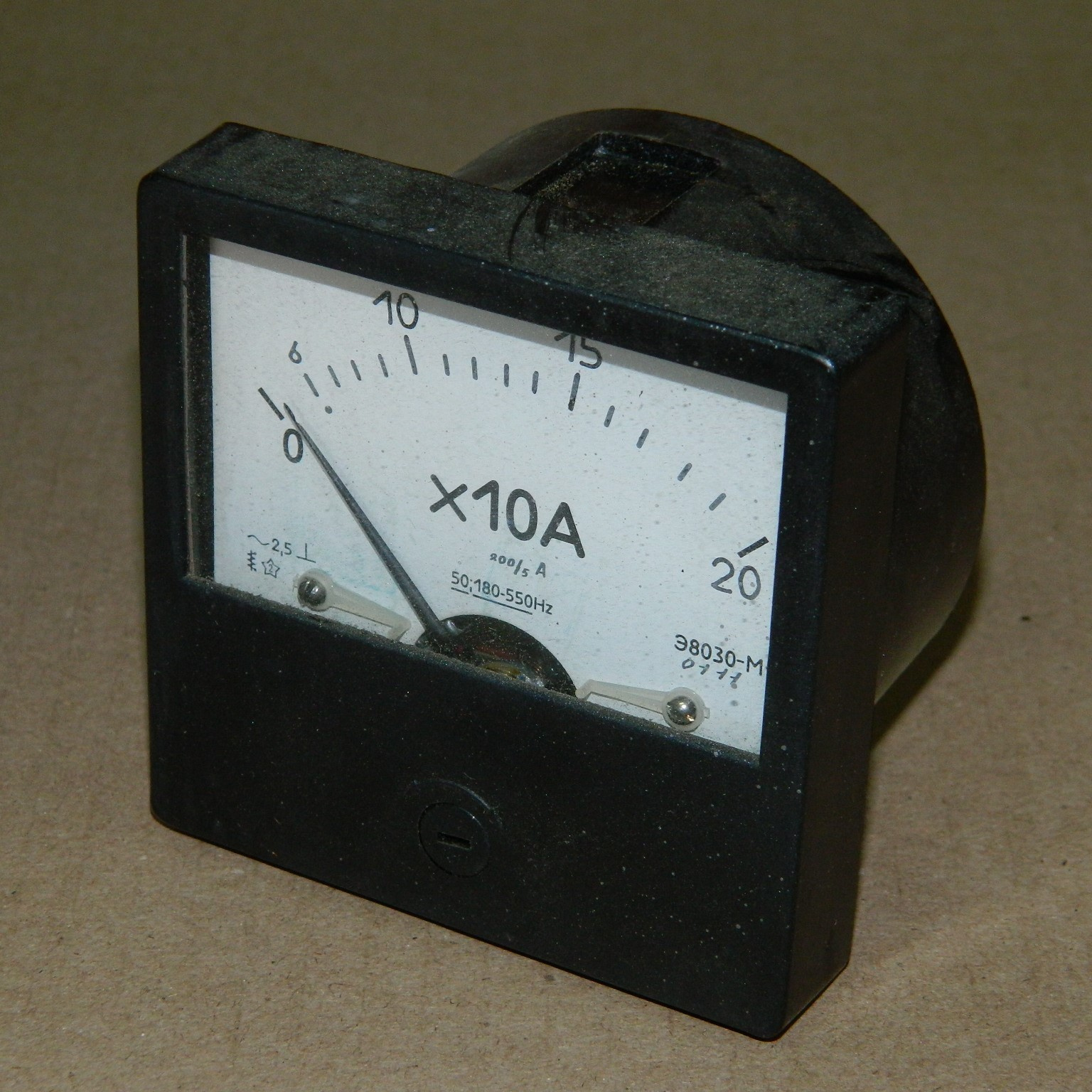

Амперметр Э8030-М1 / Витебский завод электроизмерительных приборов, Республика Беларусь
* 200 ампер = 400р (б/у, 1 шт в наличии).

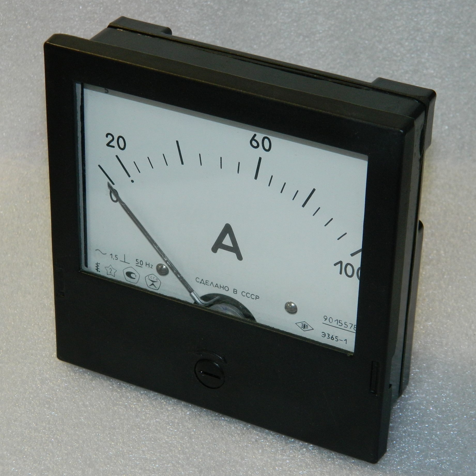

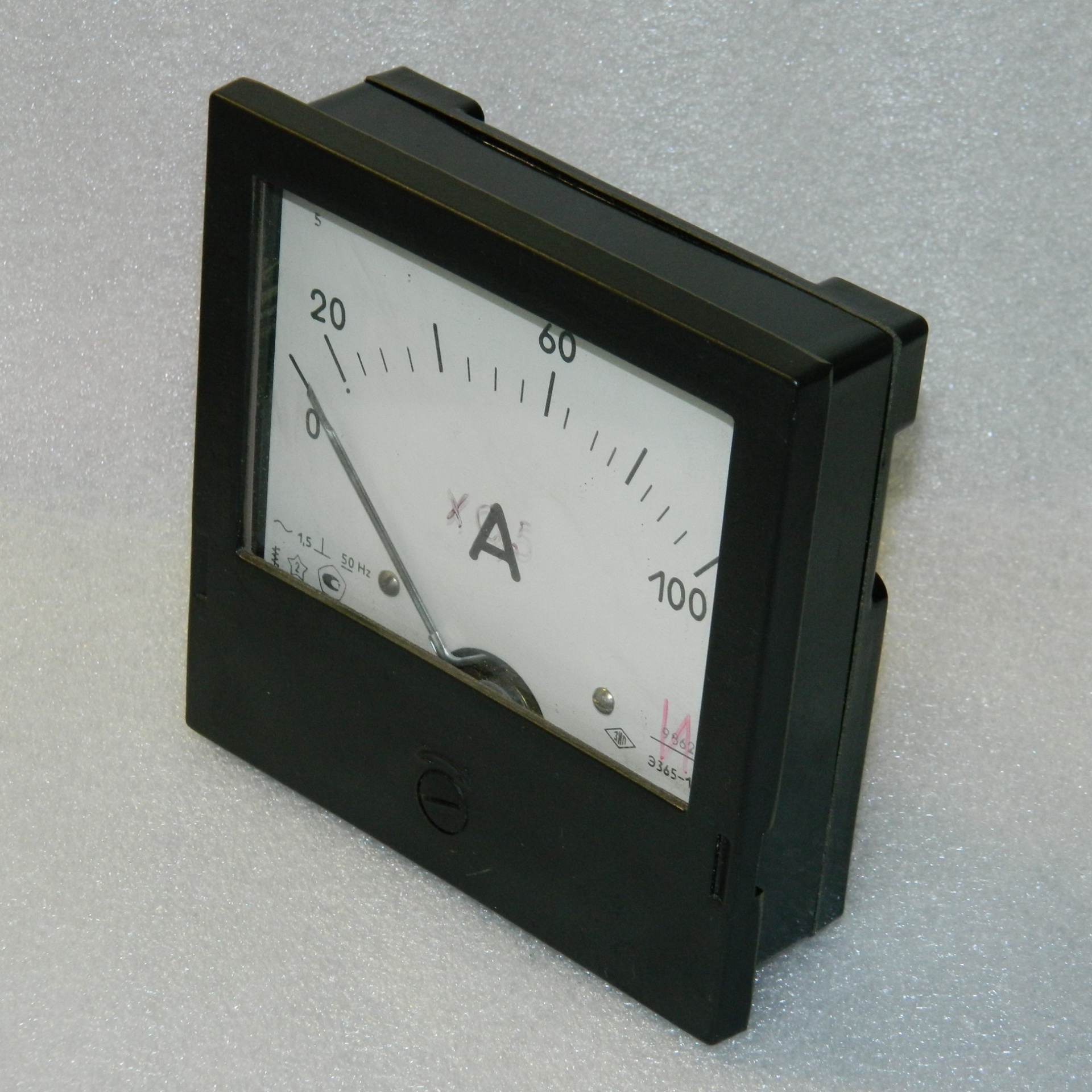

Амперметры Э365-1 / Краснодарский завод измерительных приборов, Россия / СССР
* 100 А = 500р (б/у, без компл.крепежа и упаковки, РФ);
* 100 А = 500р (б/у, без компл.крепежа и упаковки, СССР).

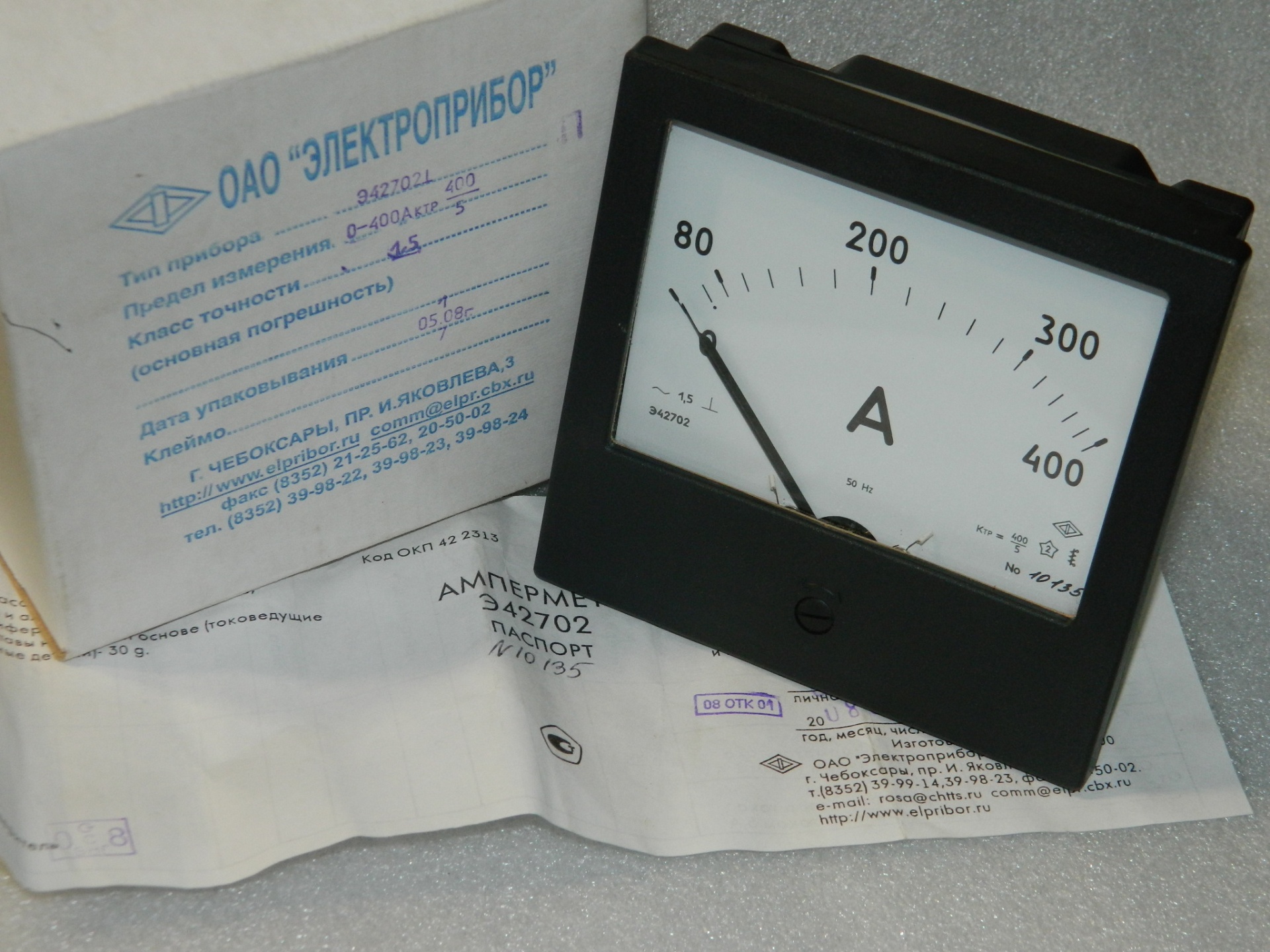

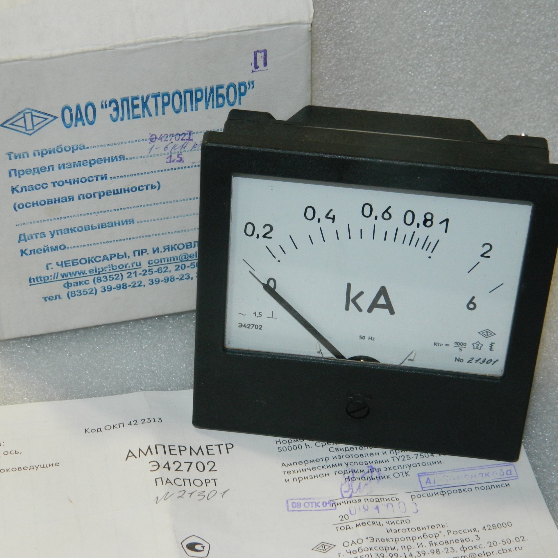

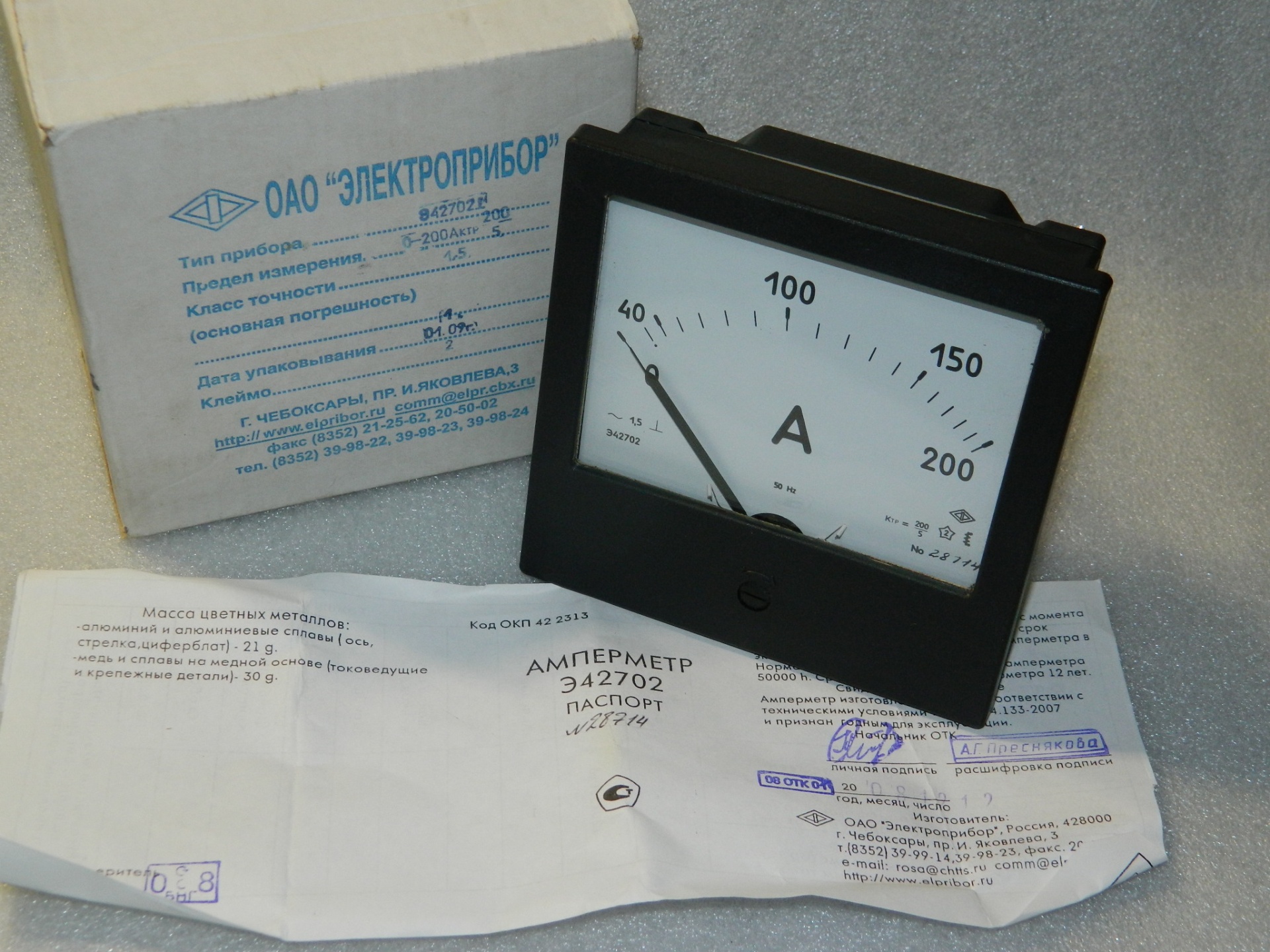

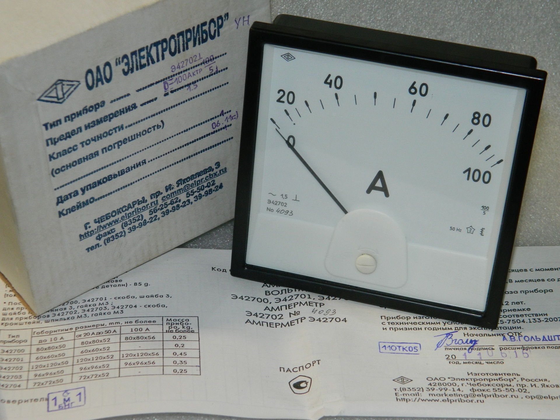

Амперметр Э42702, Электроприбор, г. Чебоксары, республика Чувашия
* 100 А = 1500р
* 200 А = 1500р
* 400 А = 1500р
* 6  kА = 1500р

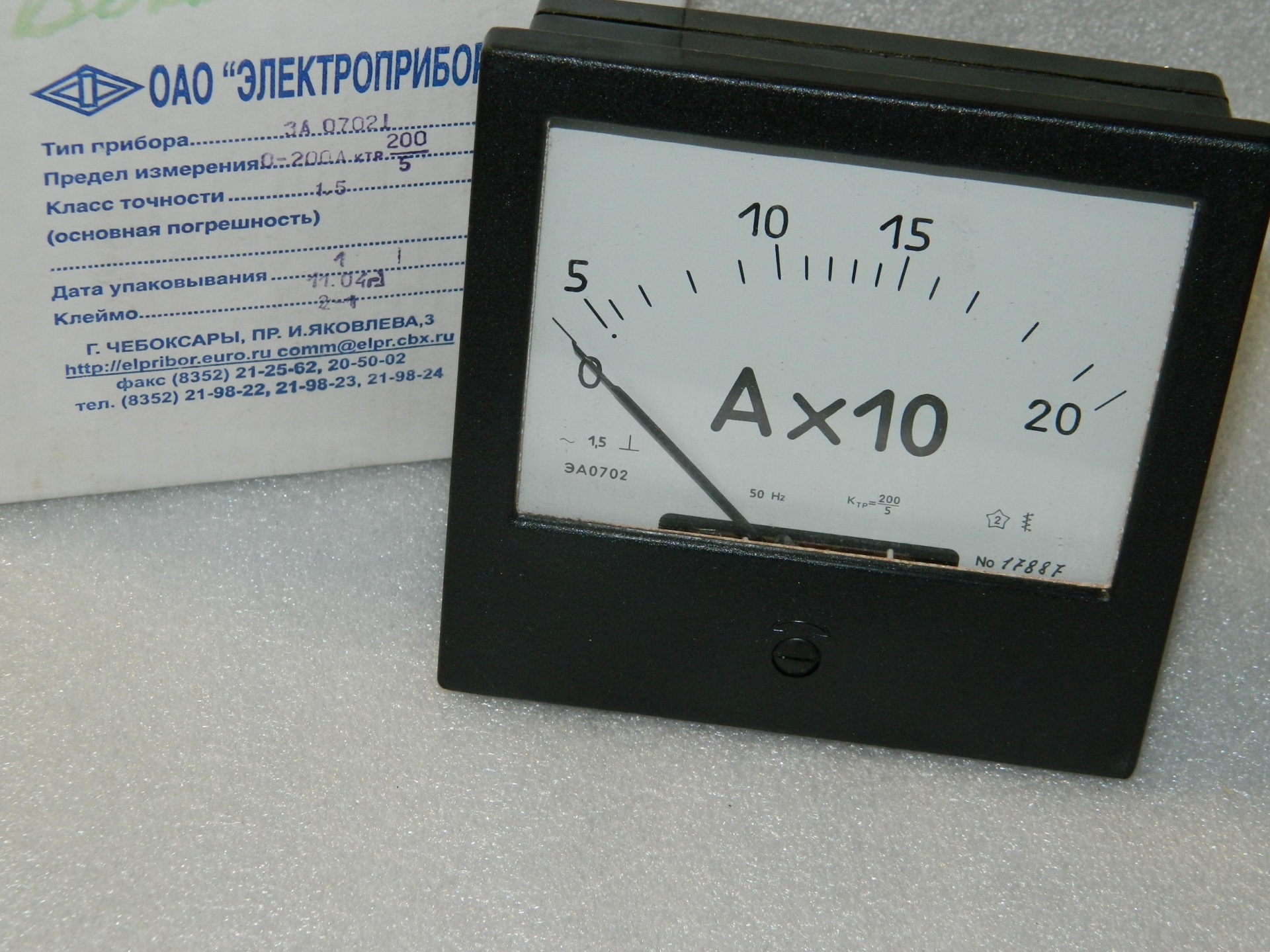

Амперметр ЭА0702, Электроприбор, г. Чебоксары, республика Чувашия
*   50 А = 1500р
*   50 А = 1200р (новый, в коробке, с комплектом крепежа, без паспорта прибора)
*   75 А = 1500р
*  100 А = 1500р
*  200 А = 1500р
*  200 А = 1000р (новый, в коробке, без компл.крепежа и паспорта)
*  600 А = 900р (только сам прибор, без упаковки, по виду новый)
* 1500 А = 900р (только сам прибор, без упаковки, по виду новый)

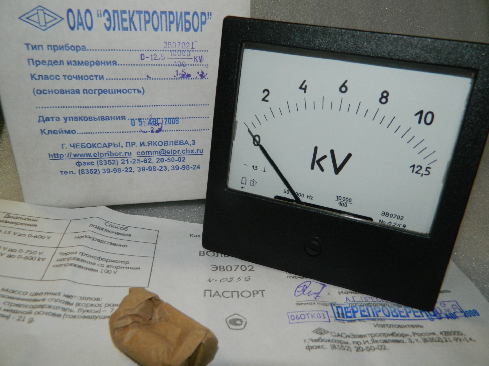

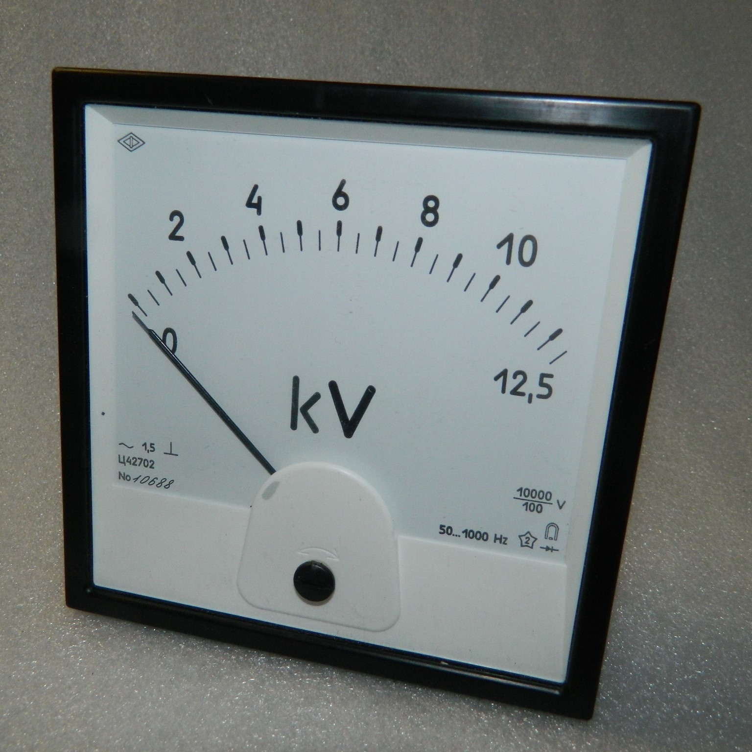

Вольтметр Ц42702, Электроприбор, г. Чебоксары, республика Чувашия
* 12,5 kV = 1800р (новый, в коробке, с паспортом, без компл.крепежа)
Вольтметр ЭА0702, Электроприбор, г. Чебоксары, республика Чувашия
* 12,5 kV = 2000р
* 12,5 kV = 1800р (новый, в коробке, с комплектом крепежа, без паспорта прибора)

Амперметр Э8030-М1 встраиваемый, стационарный, промышленный, для пультов, элекрических шкафов, щитов, предназначен для измерения тока и напряжения в цепях переменного тока в интервале температур окружающего воздуха от -50 до +60 градусов Цельсия.
Класс точности: 2,5
Верхний предел измерений: 400 Ампер
Способ включения: 400/5
Частота: 50; 180-550 Hz
Размер прибора 8 х 8 см, глубина 5 см (6,5 см с винтами). Масса с упаковкой 230 г.
Производитель: Витебский завод электроизмерительных приборов, Республика Беларусь.
Комплект: амперметр, скоба (2 шт.), винт (2 шт.), гайка (4 шт., в сборе с прибором), шайба (2 шт., в сборе с прибором), паспорт изделия.
Вольтметры, амперметры серии Э365, встраиваемые, аналоговые, стационарные, промышленные, для пультов, элекрических шкафов, щитов, предназначены для измерения тока и напряжения в цепях переменного тока.
Могут устанавливаться с переходной рамкой в щиты вместо приборов типа Э378. Габаритные размеры необходимой переходной рамки: 160×160мм, размер выреза для установки прибора Э365 - 120×120мм.
Переходная рамка в комплект не входит!
Условия эксплуатации:
- температура окружающего воздуха - от -40 до +50 градусов Цельсия;
- относительная влажность 95% при температуре +35 градусов Цельсия.
Класс точности: 1,5
Частота: 50 Hz
Размер прибора 118 х 118 мм, глубина 48 мм. Масса с упаковкой 470 г.
Производитель: Краснодарский завод измерительных приборов (Краснодарский ЗИП), Россия / СССР.
Амперметры Э42702/ ЭА0702, стрелочные, аналоговые
Амперметры встраиваемые, стационарные, промышленные, для пультов, элекрических шкафов, щитов, предназначен для измерения тока и напряжения в электрических цепях переменного тока.
Класс точности: 1,5
Конструктивное исполнение корпуса: пылезащищ. IP50 по ГОСТ 14254-2015
Температура -40...+50 °С, относительная влажность 95 % при температуре +35 °С.
Виброустойчивость: ускорение 5 м/с2, частота 20 Гц.
Вибропрочность: ускорение 15 м/с2, частота 30 Гц.
Ударопрочность: ускорение 70 м/с2, частота 10...50 ударов в мин.
Нормальная частота и область частот: 45-65; 50; 60; 200; 500; 1000 Гц.
Размер лицевой панели, мм: 120х120 Вырез в щите, мм: 112х112. Масса, кг, не более: 0,45.
Производитель: ОАО "Электроприбор", г. Чебоксары, республика Чувашия.
