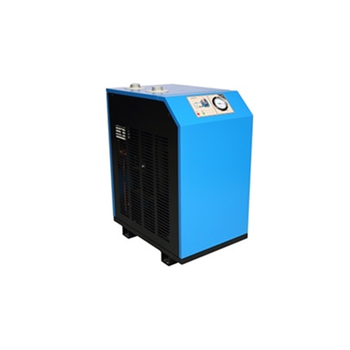

Осушитель сжатого воздуха KDL-60F
Обновлено 05.05.2025 985417
  • Модель: KDL-60F
  • Пропускная способность: 7 Нм³/мин
  • Давление воздуха на входе: 7 бар (максимум: 10 бар)
  • Температура воздуха на входе: ≤45 ºС
  • Температура окружающей среды: ≤40 ºС
  • Точка росы: 2 – 10 ºС
  • Мощность компрессора: 1,5 кВт
  • Хладагент: R410a 1,1 кг
  • Мощность вентилятора: 0,15 кВт
  • Конденсатор / испаритель: Тип пластинчатого теплообменника
  • Впуск / выпуск воздуха: 1 – 1 / 2”
  • Дренажник: 1 / 2”
  • Электропитание: 220 В, 50 Гц, 1 Ф
  • Способ установки: Установка на салазках, крытый участок
  • Шум: ≤75 дБ (A)
  • Габаритные размеры: 820 х 530 х 890 мм
  • Вес: 80 кг
Воздушный фильтр
  • Модель: C200-D-G, T200-D-G, A200-D-G
  • Точность: ≤5, ≤1, ≤0,01 мкм
  • Остаточное масло на выходе: 3, 1, 0,01 ч/млн
  • Производительность: 7 Нм³/мин (P = 101, 33 кПа, T = 20 ºС)
  • Давление воздуха на входе: 2 – 13 бар
  • Температура воздуха на входе: ≤60 ºС
  • Температура окружающей среды: ≤45 ºС
  • Срок службы фильтрующего элемента: 8 000 – 10 000 ч
  • Количество фильтрующего элемента: 1 шт, класс 200E
  • Подключение: 1 – 1 / 2”
  • Содержание масла / пыли на входе: Стандартный
  • Падение давления: Перепад давления в сухом состоянии ≤ 0,007 МПа
  • Падение давления в мокром состоянии: ≤ 0,014 МПа
  • Материал фильтрующего элемента: Стекловолокно
  • Материал корпуса фильтра: Глиноземный сплав
  • Способ установки: Внутренняя установка
  • Вес: 8 кг на комплект
