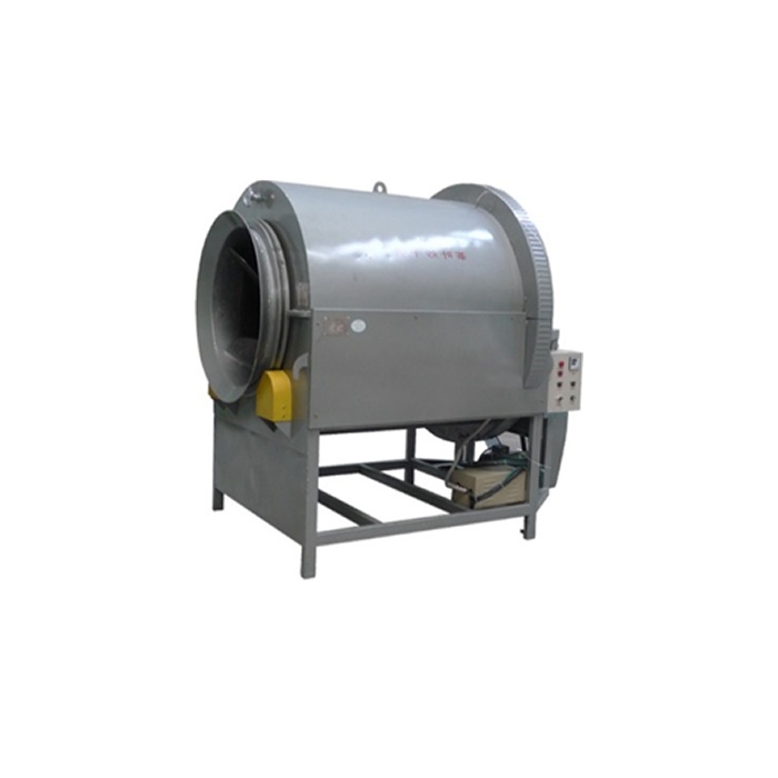

Машина для сушки и фиксации чая DL-6CSTP-D110
Обновлено 05.05.2025 985424
  • Серия: DL-6CSTP
  • Модель: D110
  • Материал барабана: Чугун
  • Производительность: 35 кг / партия
  • Внутренний диаметр барабана: 1 100 мм
  • Внутренняя длина барабана: 1 000 мм
  • Приводной двигатель:
  • Мощность: 1,5 кВт
  • Скорость: 1 400 об / мин
  • Напряжение: 220 / 380 В
  • Двигатель вентилятора:
  • Мощность: 0,15 кВт
  • Скорость: 2 800 об / мин
  • Напряжение: 220 В
  • Скорость вращения барабана: 5 – 37 об / мин
  • Способ нагрева: Электричество
  • Мощность нагрева: 36 кВт
  • Габаритные размеры: 2 100 х 1 300 х 1 940 мм
