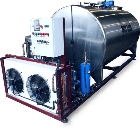

Танк-Охладитель молока горизонтальный МОУ-5000Г
Установка используется на молочно-товарной ферме для охлаждения парного молока. Смонтирована одним блоком и полностью готова к работе. - Внутренняя и внешняя стенки молочного танка выполнены из пищевой нержавеющей стали марки AISI-304. Все соединения сварены аргонно-дуговой сваркой с поддувом с двух сторон; - Толщина внутренней стенки 2 мм, внешней обшивки 2 мм (AISI 304) ; - Испаритель изготовлен из нержавеющей стали, 3 +1 мм. Соединение испарителя микроплазменной сваркой; - Теплоизоляция выполнена из экологически безопасного теплоизоляционного материала - пенополиуретана, толщина 50 мм; - Слив обеспечивает полное опорожнение молочного танка; - Установлена вращающаяся дисковая моющая головка из нержавеющей стали AISI 304; - Выходной патрубок для продукции - резьбовое ДУ40, сварка орбитальной сваркой (Orbitec, ЧПУ, Germany) ; - Верхнее исполнение: люк на 500 мм, открывающаяся крышка на газлифтах, поворотная крышка; - Компрессор Bitzer(Germany) , Maneurop (Danfoss, оригинальные компрессоры) c тепловой защитой трехфазных компрессоров; - Контроллер для управления системы охлаждения и мешалки - EVCO (Италия) . Изготовиим молокоохладители необходимого Вам объема и конструкции.
